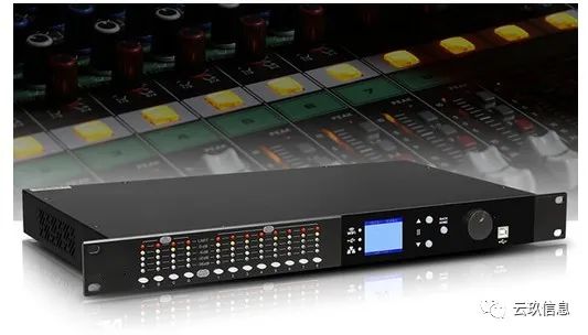

一、 音频处理器是什么
音频处理器总体来说是对音频信号进行修正、加工、处理的一系列音频设备。音频处理器通过将多通道输入的模拟信号转化为数字信号,然后对数字信号进行一系列可调谐的算法处理,满足改善音质、矩阵混音、消噪、消回音、消反馈等应用需求。再通过数模转换输出多通道的模拟信号。
