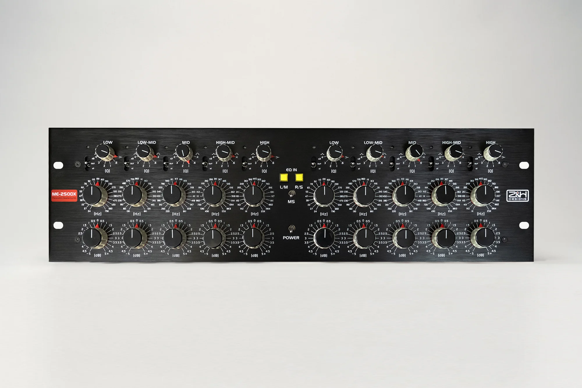

ME-250DX 是备受喜爱的 HVC250 立体声参量均衡器的母带版本。它们都是对传奇均衡器 Sontec MEP-250 的致敬。
 Z&H Designs ME-250DX 立体声母带均衡器
ME-250DX 为母带制作提供了阶梯式旋钮和精确的可调用性。ME-250DX 有 100 多个频率点和 0.5dB 的增强/削减增量,您可以精确地利用多功能、宽敞和透明的 Sontec 时尚。
ME-250DX 基于经典的 Sontec EQ 设计设计,响应曲线平滑,始终保持音乐性,内部包含 12 个全分立运算放大器。与传统的 IC 集成电路运算放大器相比,全分立运算放大器具有无与伦比的带宽和动态性能。该电路由精确到 1%的精密晶体管组成,具有多个层次。即使大幅度调节声音听起来也没有任何明显的色差,你仍能沉浸在模拟之美中。
ME-250DX 的每个频段都有一组独特的频率点,总共形成 100 多个频率点,增益调节步进为 0.5dB(±5dB 范围)或 1dB(±10dB 范围)。每个通道有 5 个真正的并行频段,增益旋钮和频率旋钮均为定制的 21 档调节,顶部的 Q 旋钮在 0.6 - 4 之间有 12 档调节,低频和高频段还有标志性的搁架选项。高品质的全模拟中侧编/解码器采用THAT 芯片制成。在中/侧模式下,左通道会变为中置通道,右通道则变为侧通道。此外,用户还可以在中/侧模式或左/右模式下旁通整个通道。
每台 ME-250DX 都经过严格的人工立体声匹配,旨在确保每一步进和频点的精度小于百分之一。为了符合母带处理标准,经测试的曲线必须精确重合。此外,每个通道都有独立的 56V 高压线性电源,能有效处理更高动态范围,提供更多动态余量并降低噪音。
