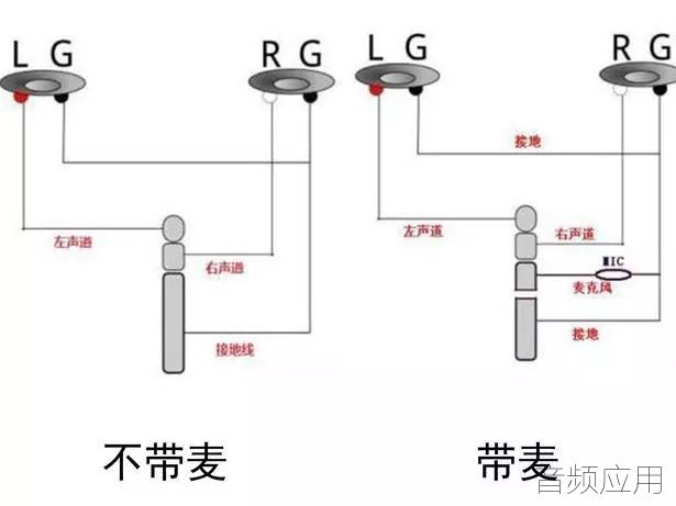

( x) D  M+ x& ]我们在使用有线3.5毫米插头耳机的时候,有没有发现耳机插头的金属小棒被黑色或白色塑料环分为好几段。你知道这是为什么?到底有什么用呢?

我们常见的耳机插头一般被分为“三段线式插头”和“四段线式插头”。上面的塑料环是绝缘体,把它们分割开来。“三段线式插头”分为左声道喇叭、右声道喇叭以及公共接地线。* I- k/ a, I. P1 W4 ]; `2 s$ s
  h2 D: J8 S3 o' S! @
! u0 g5 `) D  p$ c$ f$ v2 w而“四段线式插头”比“三段线式插头”多了一个麦克风的线。从头到尾依次是:左声道、右声道、麦克风、接地线。也就说,“三段线式插头”耳机只能看电影、听音乐,而“四段线式插头”耳机不仅可以看电影、听音乐,还可以语音通话。- t  c, G& {( B" Z  q
