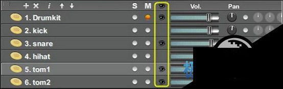

  使用菜单显示View>多轨显示Multitrack将激活或关闭多轨模式(或通过F3快捷键);任何时候当多轨显示模式被激活时,综合显示面板上的这个眼睛图标可以让你选择当前的音轨是否在乐谱中显示(注意:只有激活多轨模式时才起作用)
