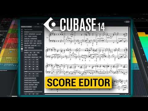

观看产品专家 Dom Sigalas 的这段视频,了解新乐谱编辑器:
官网视频链接:https://youtu.be/e5B2aCaw73U

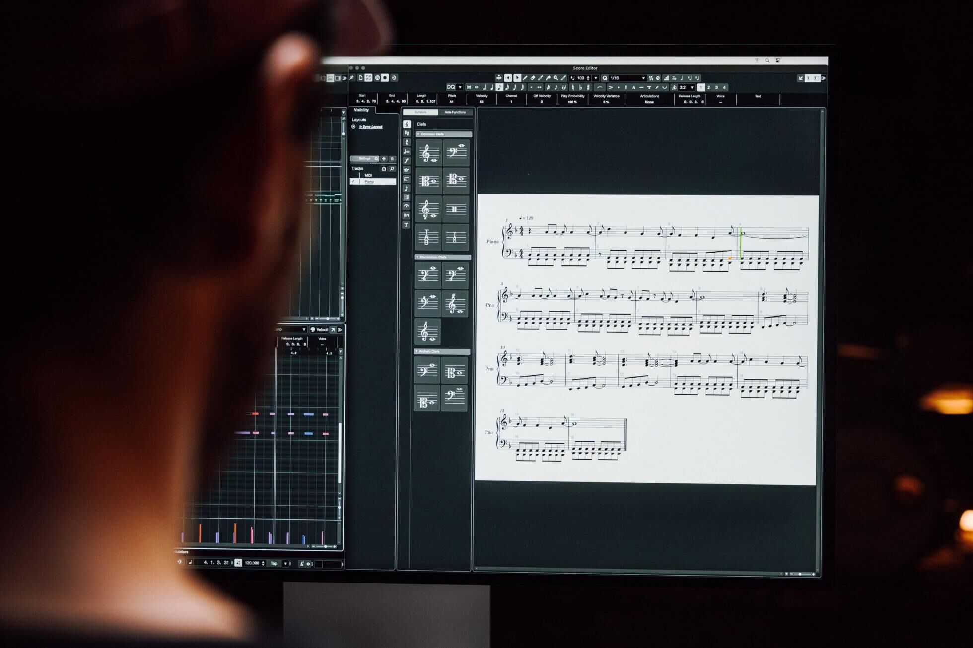

新的乐谱编辑器使用与 Dorico 智能 MIDI 导入和实时录音相同的转录引擎。打开新的乐谱编辑器时,你会看到旨在消除现场演奏的自然不规则性的符号,产生干净的结果,无需编辑或只需进行少量编辑即可呈现给乐器演奏者。
你会立即注意到巨大差异的一个领域是键盘音乐:在现有的乐谱编辑器中,你通常需要在“五线谱设置”对话框中进行相当多的调整,指示 Cubase 显示多少个谱表,如何在谱表之间分配音符,以及预期有多少个声部。
相比之下,新的乐谱编辑器可以自行确定某个音轨是否应作为键盘处理,自动显示大谱表,并使用其复杂的算法在声音之间分配音符,将旋律和低音线与内在纹理干净地分开。
并且所有内容都使用与 Dorico 相同的技术进行渲染,在屏幕和纸上都能产生美丽的效果,字体、线宽、节奏和垂直间距达到和谐的平衡。
