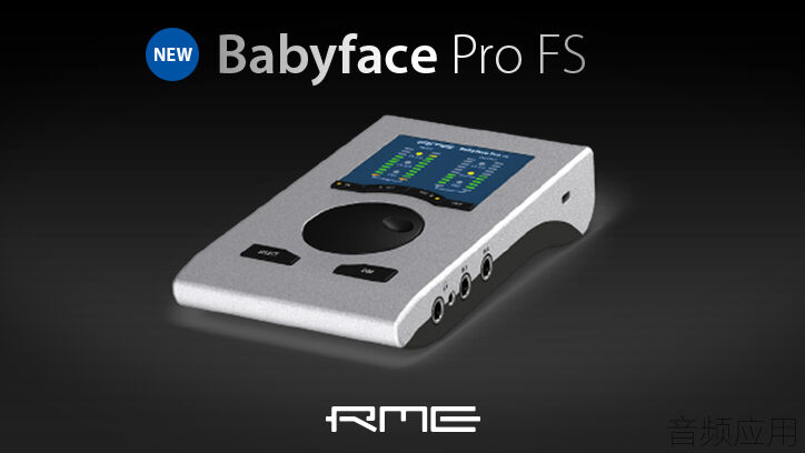

RME 官方声明:购买 Babyface Pro FS 谨防不正常的市场炒作加价
因芯片短缺,RME大受欢迎的音频接口Babyface Pro FS长期受到缺货困扰。以至于出现众多市场炒作的虚高价格,敬请消费者擦亮眼睛。
附Babyface Pro FS 产品细节参数:
话筒/线路输入1-2通道的模拟到数字转换器:
XLR平衡输入
平衡输入阻抗:2 kOhm,衰减后5.2 kOhm
非平衡输入阻抗:1 kOhm,衰减后2.6 kOhm
信噪比:113.7 dB RMS 非加权,117 dBA
44.1kHz / -0.1 dB频响:18 Hz – 20.8 kHz
96 kHz / -0.5 dB频响:7 Hz – 45.8 kHz
192 kHz / -1 dB频响:5 Hz – 88 kHz
衰减后:-0.1 dB 8 Hz, -0.5 dB < 4 Hz, -1 dB < 3 Hz
总谐波失真:< -112 dB, < 0.00024
总谐波失真加噪声:< -108 dB, < 0.00035
总谐波失真30dB增益:< -115 dB, < 0.00016
总谐波失真加噪声30dB增益:< -100 dB, < 0.001
通道分离度:> 110 dB
增益范围:-11 dB 到 +65 dB
最大输入电平 XLR 增益0dB:+8 dBu, PAD +19 dBu
最大输入电平 XLR 增益65dB:-57 dBu, PAD -46 dBu
线路/乐器输入3-4通道模拟到数字转换器:
TS非平衡输入
输入阻抗:1 MOhm
信噪比:116 dB RMS 非加权,120 dBA
44.1kHz / -0.1 dB频响:5 Hz – 20.8 kHz
96 kHz / -0.5 dB频响:< 3 Hz – 45.8 kHz
192 kHz / -1 dB频响:< 2 Hz – 92 kHz
最大输入电平 +4 dBu增益0dB:+13 dBu
最大输入电平 -10 dBV 增益9dB:-5 dBu
线路输出1-2数字到模拟转换器:
动态范围:115 dB RMS加权,118dBA
44.1kHz / -0.5 dB频响:0 Hz – 20.8 kHz
96 kHz / -0.5 dB频响:0 Hz – 45 kHz
192 kHz / -1 dB频响:0 Hz - 89 kHz
总谐波失真:- 106 dB, 0.0005
总谐波失真+噪声:-102 dB, 0.0008
通道分离度:> 110 dB
输出:XLR平衡
输出阻抗:300 Ohm 平衡, 150 Ohm 非平衡
0dBFS输出电平:平衡 +19 / +4 dBu, 非平衡 +13 / +7 dBu
0dBFS直流电压:6.35mm 4.8 V, 3.5mm 2.4 V, XLR bal. 9.6 V
耳机输出3/4作为数字到模拟线路输出:
输出:6.3mm TRS接口,非平衡
输出阻抗:10 Ohm
0dBFS, 1 kOhm负载输出电平:+13 dBu
百分之0.1总谐波失真最大功率:60mW
信噪比:114.8 dB RMS非加权,118 dBA
底噪:-101.8 dBu
输出:3.5mm TRS接口,非平衡
输出阻抗:0.1 Ohm
0dBFS, 1 kOhm负载输出电平:+7 dBu
百分之0.1总谐波失真最大功率:90mW
信噪比:114 dB RMS非加权,117 dBA
底噪:-107 dBu
MIDI:
通过扩展线实现的2个5针DIN接口,一个输入一个输出
通过光耦合输入电隔离
高速模式:时基偏移和响应时间通常低于1毫秒
独立128 byte FIFO输入输出25.3
数字接口:
时钟:内部、ADAT输入、SPDIF输入
外部时钟时基偏移抑制:> 50dB (2.4kHz)
AD和DA转换的有效时钟时基偏移影响:在大于100纳秒时基偏移也可接近零PLL以确保零丢失
数字比特时钟PLL无损失变速速度ADAT操作
支持采样率:28kHz到200kHz
数字输入ADAT光纤接口:
1个TOSLINK
标准:8通道24bit,最高支持48kHz
双速S/MUX:4通道24bit/96kHz
四速S/MUX4:2通道24bit/192kHz
比特时钟PPL即便在变速操作下也可确保完美同步
锁定范围:31.5kHz-50kHz
SPDIF光纤输入接口:
1个光纤接口,根据IEC 60958指定
可支持专业和消费格式
锁定范围:27kHz-200kHz
数字输出ADAT光纤:
1个TOSLINK
SPDIF光纤输出接口:
可支持专消费格式
采样率:28kHz-200kHz
