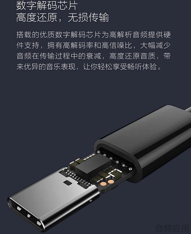

除了更多的手机空间,USB-C连接方式还允许你绕过手机的相对平庸的DAC芯片(数字转模拟信号芯片)或电脑的普通板载声卡,直接在耳机端安装质量更好的DAC和耳机放大器,甚至是专门的DSP芯片,以进一步提高音质,这比在发声单元电路部分费力进行调校要容易多了。
某品牌Type-C耳机广告,着重突出了在C口一端增加专门解码芯片提高音质的功效
