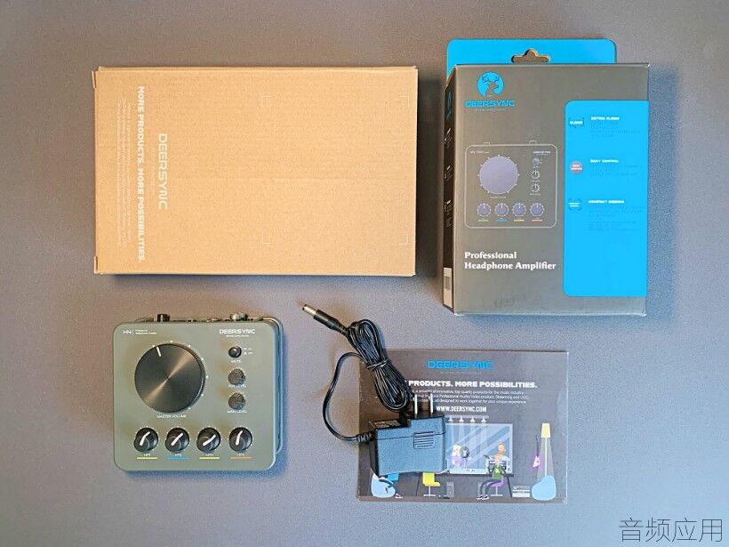

6 Y7 e2 y3 o4 ~! `7 lDEERSYNC H4 的包装非常简约且富有时尚感,产品标配包含1台H4耳机分配放大器、1支电源适配器和一张产品信息卡。

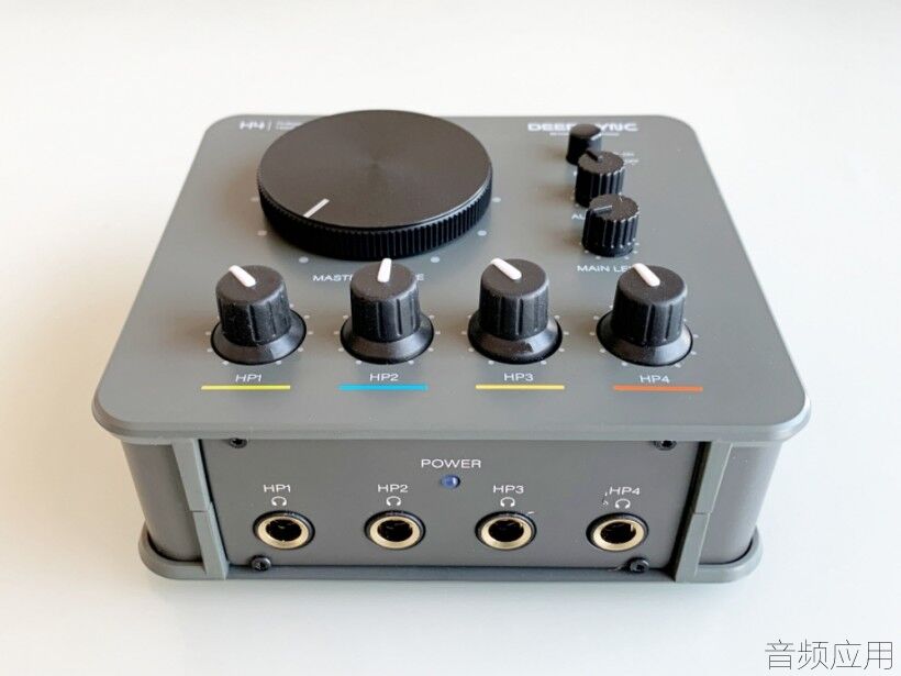

# t; Z1 k2 j2 O' CDEERSYNC H4的正面和背面板材采用轻盈、坚固的工程塑料,四周边框则采用了屏蔽性更佳、稳定可靠的金属,灰黑中略带军绿的配色给人一种舒服的感觉,方方正正的体量既能节省桌面空间也便于携带。 面板前方的4个耳机输出接口与上方的4个耳机音量调节旋钮一一对应,旋钮的柔软橡胶材质手感相当不错。另外,中间还有一个LED电源指示灯可显示工作状态。

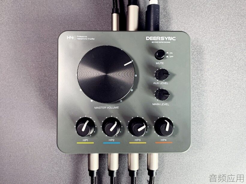

上方面板中最大的旋钮是用于控制总线音量的,右边纵向排列从上到下分别是总线静音开关、辅助输入电平以及主控输入电平控制旋钮。从整体布局来看,给人一目了然的感觉,并且不同大小的旋钮都具有不同的材质和手感。

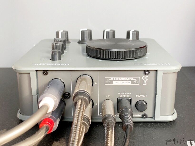

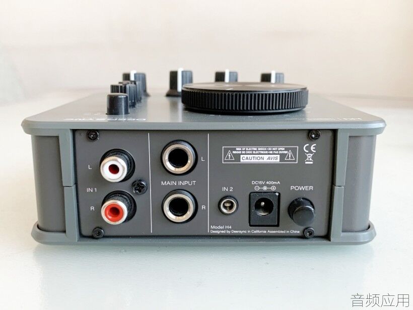

% ~: F5 Y5 Q( X5 o/ v: w: \9 u( WDEERSYNC H4的背板区域直观易懂,输入接口从左至右分别是:IN1(L/R)RCA型非平衡接口、MAIN INPUT(L/R) TRS型平衡接口以及IN2:3.5mm小三芯接口。电源接口为DC 15V / 400mA。值得一提的是,由于电源开关被设计在后方,所以这种按压式的电源开关相比拨动式的更加易于识别。

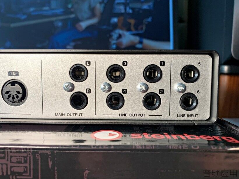

) L+ I1 A8 }2 ^# M9 r2 SDEERSYNC H4 也非常适合与经济实惠的入门级音频接口搭配使用,只要你的音频接口具有更多的监听输出即可。) H9 P' S7 x. j- x# j

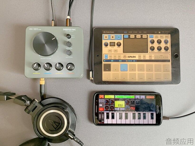

, w" z8 ?: i( f* h4 z0 Y 7368_1645703326_thumb.jpg + W$ a/ |) q) r2 v4 d; y$ L
3 s2 j: t  F) F
( s& s6 w+ \' S3 y" g% D由于DEERSYNC H4背部的三个输入接口能够同时发声并独立调节音量,因此你还可以将其作为一台混音器来使用,无论是外接硬件鼓机、合成器、DJ设备,或是干脆全部使用当下流行的移动端乐器,带上耳机,调节好各自的音量,直接就可以从事最多三台设备的音乐混合。5 l1 G8 O$ C- K$ T* g
