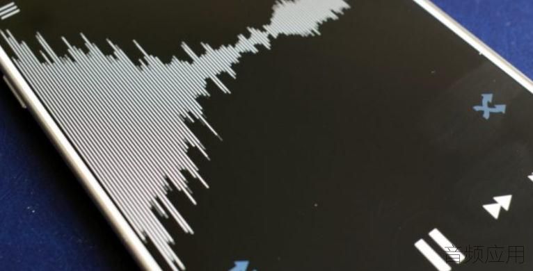

- g; n& \( e* p3 {/ f& }2 q0 u常在研究蓝牙耳机的人可能会一直遇到「频率响应」这个名词,就连其他音响产品,如喇叭、DAC和扩大器,都是需要了解所有有关频率响应的讯息。顾名思义,频率响应指的是音响产品能够再现我们听到的音调范围。人类的听力范围从非常低的20 Hz一直到非常高的20 kHz。尽管每个人的听觉在这两个极端之间会有所不同,但从音乐的角度来看,我们经常将这分为低音、中音和高音部分。一般来说,低音大约是20至300 Hz之间的频率,中音是300Hz至4 kHz,高音则是4 kHz以上。/ D! J: J# r# A& @& a" C; b* w' V
4 A2 f$ _# H/ k7 u  D% I6 J/ s( I
1 k. B1 }) \5 |; \1 Q, z& G: o
& C8 I" V& c7 f, z- M2 H频率响应测量特定音频分量是否且如何很好地再现所有这些可听频率,以及在整个过程中是否对讯号进行了调整。例如,重低音喇叭X可以再现的最低频率是多少。在没有任何人为的EQ设置时,理想频率输出应等于输入,这通常被称为「平坦」频率响应,其中固定音量的正弦波(以分贝为单位)将被输入到系统,并且在输出时相同的频率会有相同的振幅。
9 J8 u( j# d& _+ ]. g! k# g, `1 G9 `: D0 _
4 T+ v# N( G, n' V+ ^& z$ g. L% @+ q1 s) I2 l' Q, o
换句话说,理想的频率响应是不会调整低音、中音或高音的音量。相比之下,如果去观察一些蓝牙耳机附属App的EQ设置,则可能会看到非平坦的EQ设置,该设置可能会增强低音或降低高音等。因此,如果蓝牙耳机没有平坦的频率响应,用户可能会听到某些特定频率的声音被放大。在极端情况下,这可能会破坏聆听体验。+ D' {$ g; ^4 @6 {
