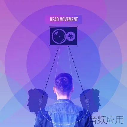

4. 头部的运动
. L1 \6 A5 \2 ?# M7 [$ Q5 m( K# T
, r) l2 A# o9 l* l
- @6 Y" X) d* ~: j7 D$ k% F
$ n. n0 C+ h$ ]. c由于所有上述现象都取决于声音的方向,即使是我们头部最轻微的移动,也会导致整个音频场景向着相反的方向移动,因为外部世界是不随着头部移动的。现在,这点和其他任何线索一样重要——也许更是重要。我们的大脑对变化非常地敏感,会记住声音过去和现在的位置,将其与它本身(而不是声源)的移动结合起来,并使用这些信息来定位静态的外部声源。当我们用耳机收听时,音频场景会随着头部不断移动,这就与大脑保留声源位置信息的任何先前假设相矛盾了。
! {& ?0 @9 K" ]% U% j
' \! Q4 u, e9 `1 l8 p' o4 {. j1 F1 D  h" ?7 S% n
9 g9 U/ w& S0 X0 ?( p 640 (1).webp (2).jpg
' B5 ]; ~0 K! s7 J& n+ F$ \7 y  P1 x
6 h  J5 {8 m: A2 r- z8 ?2 _* ?$ N头部运动
