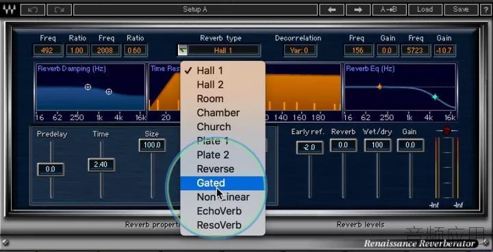

$ y5 ^  E+ ~9 v, P  D% c5. 混响类型:自然原音还是创意效果?
! N( S/ c6 c, k- y. c. G, `. O, {+ a
6 g4 I6 J. A; ^/ Y, P
6 C" c+ X8 l" E5 C' k( f* C! P每一种混响,自然的或非自然的,都会展现出一种特有的特质。在设置声音时,这是很重要的考量因素。$ P  N- W& E6 a1 {8 ~3 ~( D
% x) P7 z% ?" v1 G" r+ F, y
7 ?5 G: P- J0 ]. \7 i& z- z5 A  {1 _# n7 `
模拟现实世界声学空间的自然之声的混响——比如Waves IR1 Convolution Reverb插件及其音色库,是最容易设置的。一般来说,房间混响较好设置较短或者较小的混响,大厅或教堂混响较好是较长较大的空间,而室内混响则介乎二者之间。这都如同真实生活中的声音。
: b. |* [. ~2 c+ Y: N, W5 B% I" U$ z+ H. y8 x2 Y+ u
+ c6 {: Z* D4 C, n: a  |' ?
; l+ v" |& o" C  d4 {6 a8 _不是直接模拟现实物理空间的混响,则经常用来给声音增加创造性特质,比如Renaissance Reverb的非线性混响、反转或门限效果,或者像弹簧或板式之类的机械混响。另外,用它们也都可以一些制造自然声音表现,或给声音加入生命力。
% ?# C* G- ?% f" i- T. g
0 I( ~2 `, v6 M+ h/ y1 x
' n) ]2 B: Z8 G7 D* \# g4 y7 o5 U4 A( A! y1 @6 ?/ g/ ]
选择混响类型的总体方针是,找出能给声音特质带出反差的那个效果。普普通通的鼓,如果用了门限、非线性或反转混响,听起来会更鲜活。相比之下,活力四射的钢琴演奏如果加了更顺滑或自然的混响,听起来就会更平稳可控。
; ~5 w0 R% Q9 h, q  {* C- [
! z2 r( ?: ~) g( k8 T 202006181652200573818.jpg ! E8 w2 L4 m2 M2 R+ z, U- [" I
9 J  X5 j, |2 E, O5 q/ i0 n
/ z" V5 D  _/ ~0 ?% X5 E' R+ [
. C' ~2 k4 U! L5 K! z8 i( T
Renaissance Reverb等数字混响
& E0 r; }* b0 H& F1 @( ?  @9 x
# v3 M# {# {/ i: ]: G允许选择特定混响类型0 ]3 ]0 S2 T* E. ]
2 ~+ m3 ^0 P1 w  j7 J* x$ |# K
$ @( H% e* L' G; L
5 ~$ c( v9 H! m6 y; H; e/ l8 t信号流和设置得当的话,一些自然空间也能做出创意性的混响效果,比如Abbey Road Chambers插件中的S.T.E.E.D。S.T.E.E.D.(Send. Tape. Echo. Echo. Delay.)设置,这是一个专门为拓展混响室自然声学多样性而设计的系统。从录音棚的REDD调音台中分离信号并创建反馈环路,通过专门的磁带延时,再经由RS106和RS127滤波器发送到混响室最后再返回。通过调整时间值和EQ滤波,改变混响房间、扬声器和话筒,你可以获得或轻微或及其的效果,配合乐器和混音的需求。
