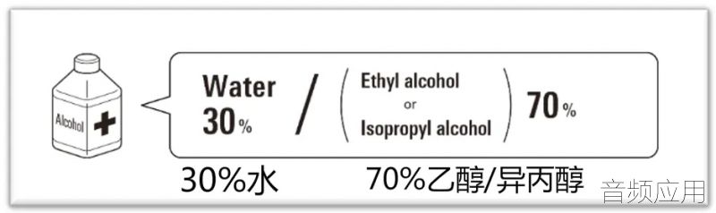

溶液2; e+ y0 Q2 }$ u+ m! ^% r- f
; l& t, I( V, N9 F: |0 r9 C8 R: n' }
& N: K! r8 y2 i* U  n7 {7 m将乙醇或异丙醇(酒精/火酒)溶解在水中,使醇占比70%,或使用现成的70%异丙醇。
- P, b% g& B+ y9 ~5 ]
, E; r/ _) A5 B% V0 d
' i$ V3 c: v) E' G# J: }: g; r2 y 640 (3).webp (58).jpg ! B( ?( l; X' {6 s
