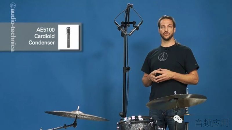

在影片当中的演奏仅仅只有使用三只话筒,透过XY收音将整个鼓组的平衡感,完全的交还给了鼓手,减少了SOUNDMAN的“调味”,这是否是您從業多年以來久违的”平衡”呢?

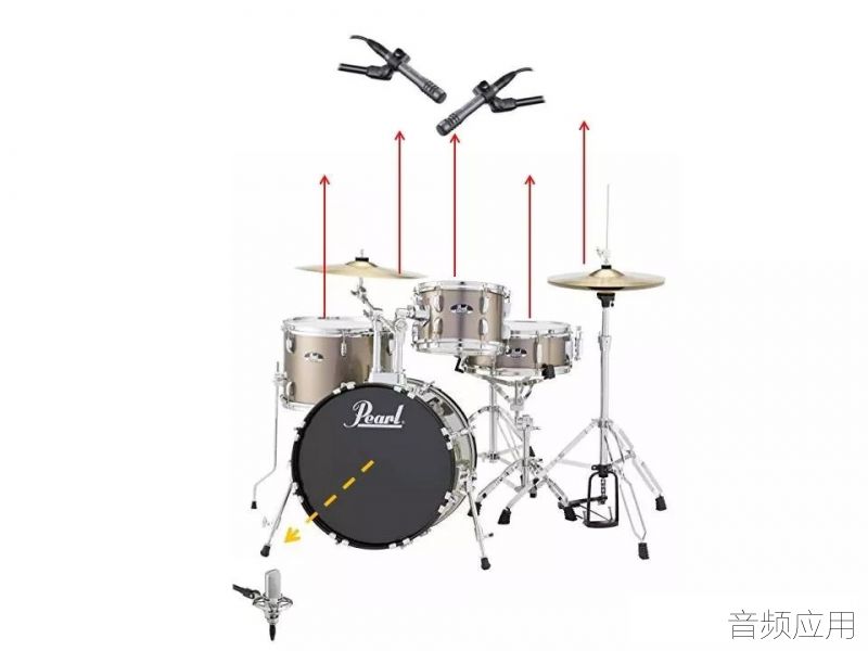

对于现代爵士乐团而言,鼓声更多时候是扮演着微妙的乐器角色而不是驱动力。我从不需要超过两个麦克风。
一个小型单指向心形话筒,距离军鼓中心约60厘米至1米,但朝向吊镲和落地通鼓倾斜,透过这样提供了极好的平衡,也可以很好地捕获刷子和任何手持式打击乐器。

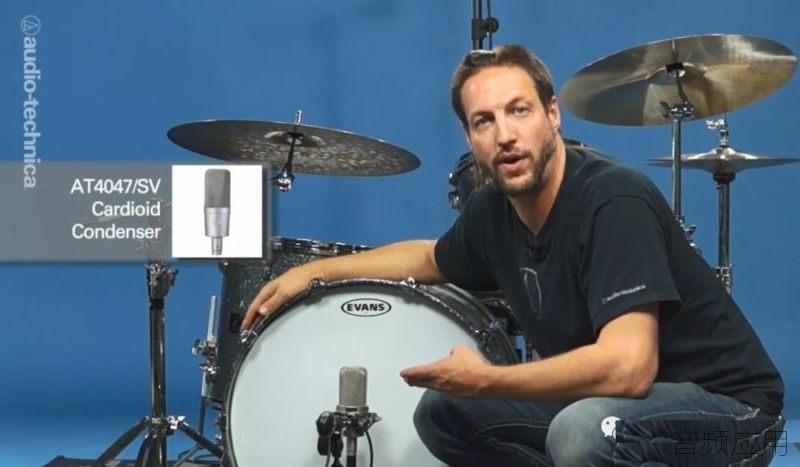

因为心型指向与距离的关系,头顶麦克风将缺少低鼓,因此始终将低鼓话筒作为安全预防措施。众多动圈话筒当中的任何一种都可以做到这一点,通常放置在偏离中心约15厘米处,距离共鸣鼓皮约4厘米(面向观众的那面鼓皮)。
请注意,爵士曲风的低鼓,共鸣鼓皮上很少有一个洞,所以要习惯它:如果一个底鼓有一个嘶哑的声音,那是因为这是鼓手喜欢的声音,你最好尊重病如实的再现它。
对于Big Bands大乐队来说,鼓可以提供更多的动感,我会从三个麦克风开始:踢鼓、军鼓和一个大约在鼓组中心上方一米左右的头顶。
只有当头顶麦克风无法与镲片保持良好的平衡时,我才会考虑添加汤姆麦克风。

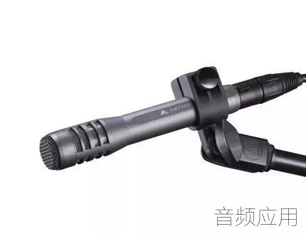

AE5100
心形指向性电容型麦克风
最适于各种钹铙等打击乐器或原音乐器的收音
■细长管身内搭配了与AE3000相同的24.3mm直径(0.956吋)大振膜乐器收音专用麦克风。
■能承受高达148dB SPL的大音压因此用作近距离收音是允许的,自然且清晰鲜明的音质。

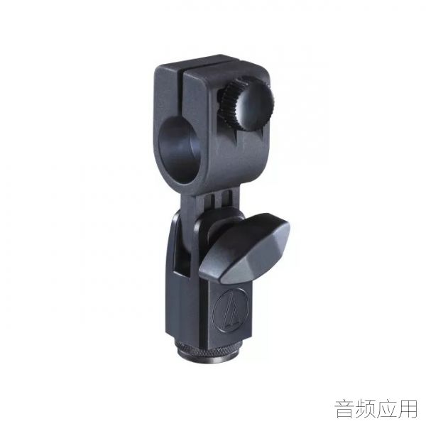

■附有AT8471新设计麦克风固定夹,对防止机械振动杂音有极佳的效果。

AT4047/SV
心形指向性电容型麦克风
159 dB SPL 巨大声压级承受能力
适合收录大声压大动态的打击乐器、钢琴、木吉他、电吉他音箱等等
■1吋大口径双振膜直流偏压型心形指向话筒,
■频率响应宽广
■采用大型镀金双震膜及特选FET组件,具有高讯噪比、高承受音压及宽广的动态范围。
■80Hz、12dB/oct.高通滤波器  能减低背景噪音
■-10dB Pad感度衰减开关,以提供159 dB SPL 巨大声压级承受能力
