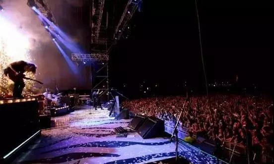

音乐演唱会音响主要有两大系统,一是观众席音响系统,二是台上乐队和歌手的音响回输系统。音响回输系统主要是将演员的歌声和乐器声因个别演员的需要经混合后回输给个人以达到相互监听、同步和把握现场气氛之用。大半个世纪以来,台上的音响回输系统是由专人操作的独立系统。音响设备是特设的返送调音台和返送音箱,其操作准则是要台上演员都能清晰听见自己及其他人的演奏,同时,返送系统的声音不会影响到观众。回输系统基本要保证每名乐手都有一路回输,较好是用耳机;或者放置一只小型音箱,越靠近乐手的耳朵越好。歌手的回输系统则要复杂一些,很多音响设计师都会在歌手走动范围内安放多只返送音箱,回输调音员要根据歌手的位置传送回输信号到距其最近的返送音箱;用不上的返送音箱和传声器则要关闭,以减少干扰和噪声。近年来,无线回输耳机系统的应用减少了回输系统与观众席系统的冲突与矛盾。

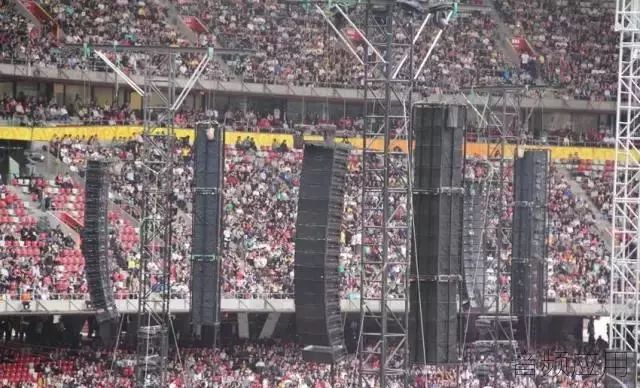

观众席的音响系统主要是将台上演员的声音经处理后传送到观众的耳朵里。系统的布局是要看舞台的布局是单面台或是三面台或是中间台。
单面台的音响布局多模仿家用立体声音响,在舞台两侧各设置一组音箱。三面台与中间台音响布局则多在观众前面台口、台中上空置一组音箱。三面台的有三组,如舞台在北面,则在东、南、西面台口、台中上空各置一组音箱;中间台则在东、南、西、北四面台口、台中上空各吊置一组音箱。每组音箱都是单声道重现,也有音响设计师特为立体声而设计音箱布局,在台口左右各安置一组音箱,模仿家用音响的2通道立体声布局。
