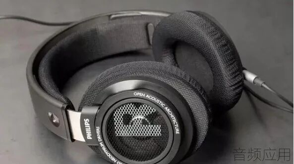

耳机的欧姆指的是耳机的阻抗,阻抗是在具有电阻、电感和电容的电路中,对交流电所起的阻碍作用,单位为欧姆(Ω)。阻抗越小,耳机就越容易出声、越容易驱动。  ~2 U; v) z3 y6 c# M
, T! q- l1 A# i) D
阻抗的大小是线圈直流电阻与线圈的感抗之和:Z=(R2+02L2)1/2。民用耳机和专业耳机的阻抗一般都在100Ω以下,有些专业耳机阻抗在200Ω以上,这是为了在一台功放推动多只耳机时减小功放的负荷。6 Q5 R* b7 }3 u/ g1 G
1 E% h3 `7 |% @6 h- D9 R
  b2 b2 C1 [* ^( |! t阻抗匹配后可使耳机分得的功率增大。自阻越小,耳机越容易驱动;自阻越大,则越不易驱动。随身听耳机阻抗为16Ω-64Ω。一般耳机阻抗在低频最大,且低频的衰减要大于高频。  B7 k& b( O7 L% F
3 D1 G% V6 H0 T( I) \0 \耳机的阻抗是随其所重放的音频信号的频率而改变的,耳机阻抗在低频最大,因此对低频的衰减要大于高频。
3 L# {* i$ l8 _0 g3 N9 F% _& o& u' ~( u6 o& B
对大多数耳机而言,增大输出阻抗会使声音更暗更混(此时功放系统对耳机驱动单元的控制也会变弱),但某些耳机却需要在高阻抗下才更好听。
; w- K$ p* s# o& Z, L7 x7 @1 m+ b" v
  O  H4 A- G, j1 H8 [3 W8 [3 {在日常使用过程中,如果耳机声音尖锐刺耳,可以考虑增大耳机插孔的有效输出阻抗;如果耳机声音暗淡浑浊,并且是通过功率放大器驱动的,则可以考虑减小有效输出电阻。
