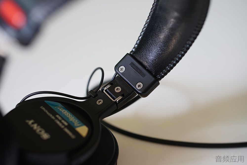

7 u, Z) b2 X/ B* HMDR 7506采用的40mm驱动单元确保了高质量的声音,16μm高分子膜片和镀铜铝音圈,可以提供很宽的频率范围,3m长无氧铜铰合线可以提供最大的传导性,声音表现清晰自然,细节丰富,频响很宽且平直,声音清丽纤细,毫发毕现,这种超高的解析力并不是所有人都能接受的,这也是监听耳机和以魔声为代表的普通娱乐耳机的区别,适合对细节还原要求苛刻的专业人士和老烧们。
# ?3 P0 e, m; i

假的就是假的,他很难做到一模一样,因为模具都很贵的,所以外观辨别也是主要手段之一。另外就是听,有些假的用的好一点的单元,差别不会特别大,一般人是没法分辨的,尤其是没听过真货的人。我收到的假货,听感上,只是高频差一点,细节上少一点,少了真品的那些锋芒,当然在监听上它已经不合格了。但似乎更适合老百姓来用听歌、看电影。但假的始终是假的,各方便还是要差一些的。
* B) }. \; r7 n2 s1 l. t
9 K6 S4 l6 D- W! g) l 微信图片_20181217113054.jpg 9 `: c: `1 y+ E; E! G
假的头梁不圆,夹力大,头梁的海棉很厚,皮质差,很容易烂。所以见到烂的不成样的,几乎都是假的,当然,有岁月的耳机除外2 j$ Z: M" |6 O$ E+ c8 i# \
) @2 I& z7 H$ \$ r" L假的插头纹路很粗/ {" W7 v$ M8 E. U
6 C% m& B' A- O9 x/ b假的线材很硬6 |1 p$ V- b8 K. q0 N
252079e1b9ff2713e620ad8d5fed9ac.jpg 0 k( @7 W2 |; Q$ |+ t
假的盖子松动,字体边缘平滑不饱满
