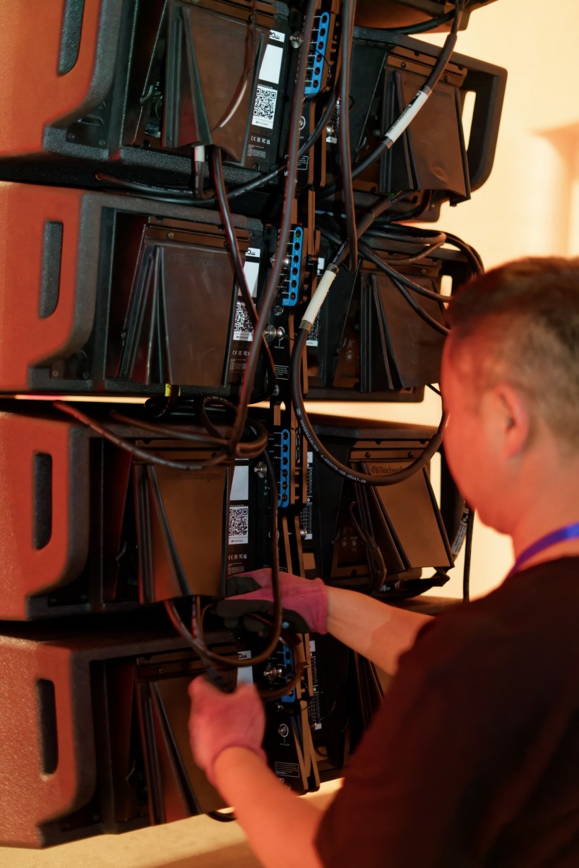

本次演出全面部署 dBTechnologies VIO 系列有源扩声系统。VIO 并非单纯的扬声器组合,而是一个高度协同的完整有源平台。使用 dBTechnologies VIO 系列,工程师能够以极简的机械操作完成大组阵列的快速升空,大幅缩短了进场搭建的周期。凭借高级 DSP 算法、FIR 线性相位处理以及 Aurora Net 软件的实时接管,这套平台将 “来自意大利的艺术之声” 与极高的工业部署效率完美结合。
L1610 & L208
主扩与中央声像阵列
在主扩区,左右两侧各吊挂了 8 只 VIOL1610 三分频线阵列。对于剧场多层看台的垂直覆盖需求,L1610 展现出了极其优异的物理特性。其最核心的优势在于中高频单元的同轴结构设计。在传统的垂直阵列中,高频与中频单元的物理间距会导致在离轴区域产生梳状滤波与相位偏移。而 L1610 的同轴发声点让中高频能量在离开波导管前就完成了物理耦合。配合 VIO 系统内置的 FIR 线性相位滤波器,系统确保了全系产品从以一致的群延时到达听众耳中。这种无相位畸变的重放能力,使得各乐器声部保持了极高的解析度与分离度。让系统工程师在进行不同型号阵列的耦合时,免去了与相位撕裂博弈的痛苦,真正实现了 “做系统快、对相位准”。
