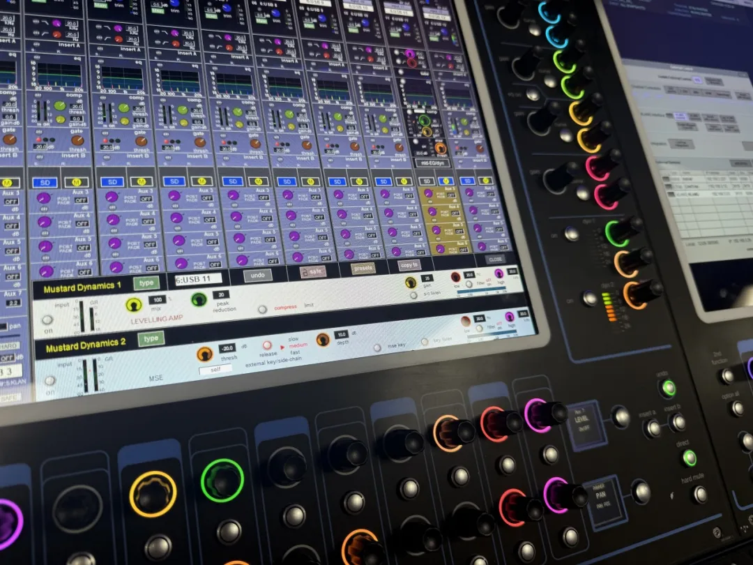

Mustard 声源扩展器(MSE)是专为“非瞬态音频信号”设计的向下扩展器。 传统噪声门的工作逻辑极其粗暴:信号音量低于阈值时,直接切断声音;而 MSE 的工作逻辑更像是一个“不知疲倦的自动化推子”。
当音源进入弱音段落(或停止发声)时,它会平缓衰减信号音量,温柔地压低背景噪声,同时完整保留主音源自然的延音与尾音衰减,让听感毫无割裂感。
核心参数,精准掌控阈值:
设定扩展效果启动的音量基准。所有低于该音量的音频信号都会触发降噪衰减。
衰减深度:
控制最大降噪衰减量(最高可达 40 分贝)。它不会把声音完全静音切断,而是保留自然的环境底噪,避免出现突兀的静音断层。
释放时间:
控制信号低于阈值后,音量回落的速度。平缓的释放曲线能杜绝刺耳的音量跳变。
侧链滤波:
调音师可通过高通/低通滤波器,单独筛选特定频段作为扩展器的触发依据。这能有效避免舞台低频轰鸣、镲片高频串音误触发扩展器,造成不必要的音量起伏。
