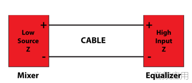

为了概括,输出为低阻抗,输入为高阻抗,并且当这是真的时,负载两端的电压是相同的,无论实际阻抗值是多少,因此是“恒定”电压。这个约定大大简化了模拟音频接口。在大多数情况下,您只需使用适当的电缆将输出连接到输入,并继续使用。
我总是想补充说,这是一个低频实践(<20kHz)。在高频接口(视频,数字,RF)中必须使用阻抗匹配(终端)来保持信号的完整性。
图2 - 恒压接口将音频输出连接到输入。只要总阻抗不会过大地加载线路(导致信号电压下降),额外的负载可以在输出端“桥接”以接收相同的信号。
