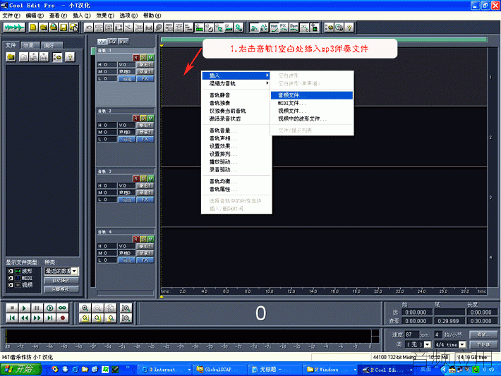

1、打开CE进入多音轨界面右击音轨1空白处,插入你所要录制歌曲的mp3伴奏文件,wav也可(图1)。

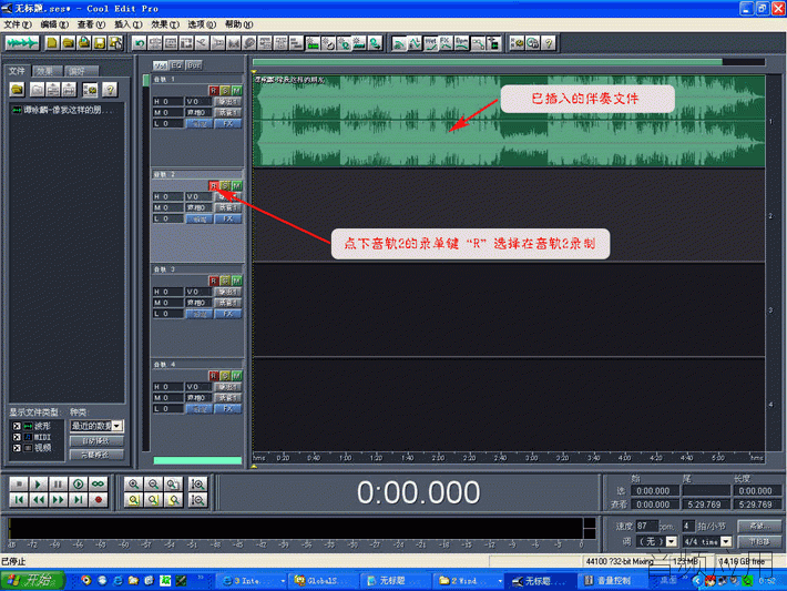

2、选择将你的人声录在音轨2,按下“R”按钮。(图2)) A' z# P  w" s

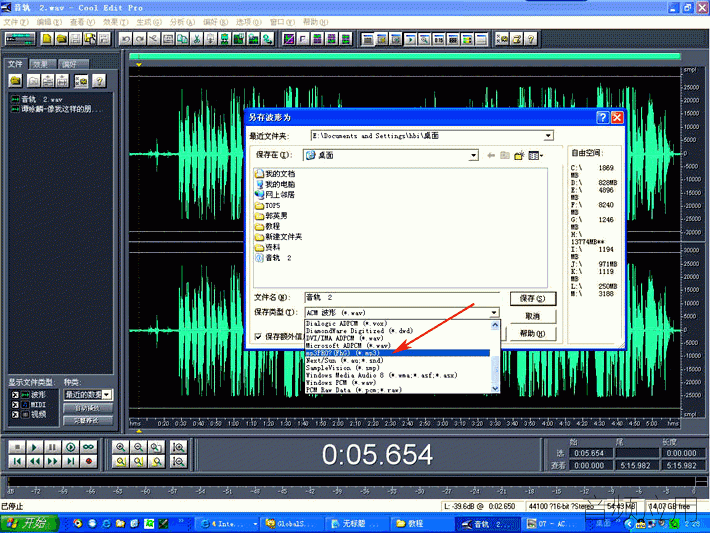

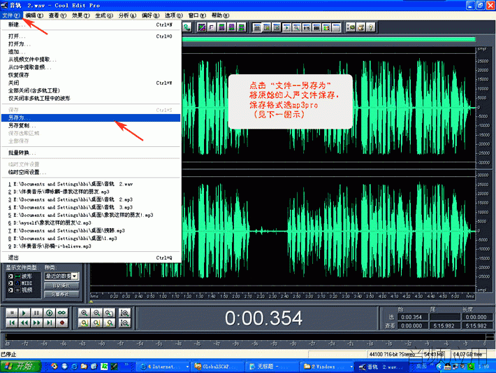

( K0 N, Z' A1 x+ P9 h5、双击音轨2进入波形編辑界面(图5),将你录制的原始人声文件保存为mp3pro格式(图6 图7),以前的介绍中是让大家存为wav格式,其实mp3也是绝对可以的,并且可以节省大量空间。9 F3 F0 \9 t7 c4 {& h4 D

(图5)
' U. ]; z8 {, b: C0 d 956.gif
3 G- z/ _% K: u- F6 @4 n* q- S! W% F0 {3 p
(图6)
. U: H, a( Y3 _! ^: M* i3 i+ s(图7)
" d; ^9 b# ]8 H8 i6 ~7 h- q; D5 N4 }* r3 c* p* ~. M

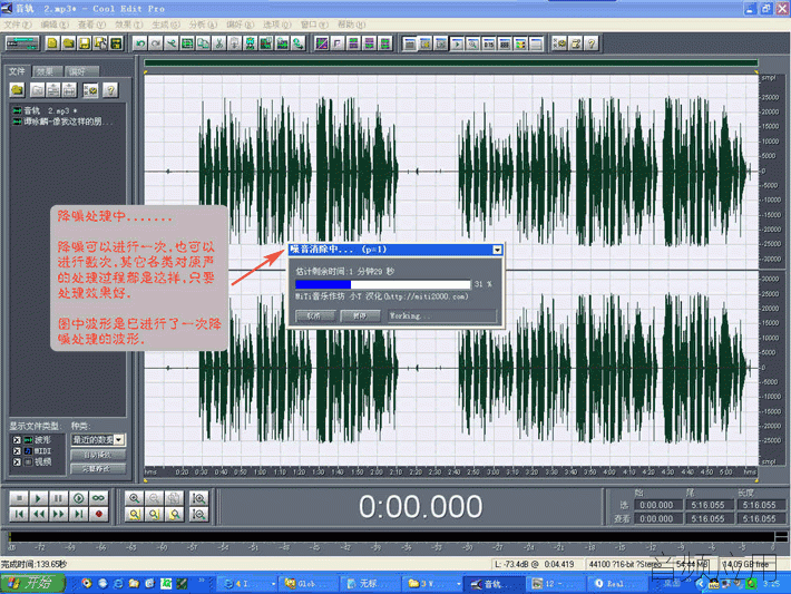

8.回到处于波形編辑界面的人声文件,打开降噪器,加载之前保存的噪声采样进行降噪处理,点确定降噪前,可先点预览试听一下降噪后的效果(如失真太大,说明降噪采样不合适,需重新采样或调整参数,有一点要说明,无论何种方式的降噪都会对原声有一定的损害) (图13 图14 图15)

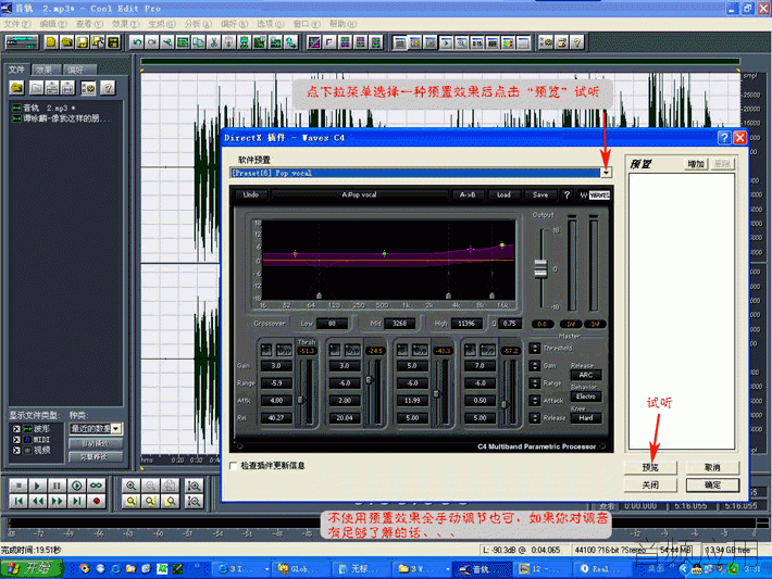

1.点击“效果--DirectX--Waves--C4”打开WaveC4压限效果器(图19)。
. O, |0 h; T4 ], e9 G
& W( f7 C+ @* Q" y6 C+ g 968.gif 8 d1 S7 B% U0 t* W( y: a9 b, W; A2 B! b
(图19)
3 R" Y3 W5 h' D5 c2 \8 q5 O; C7 W; m+ H8 h% z3 ?4 l6 J. R1 S
2.加载预置下拉菜单中的各种效果后(如果你对数字音频有足够了解的话,也可手动调节)点右下方的“预览”进行反复的试听,直至调至满意的效果后,点确定对原声进行压限处理(图20)。; e% X- m* _  }6 _
1 k$ L6 B2 U$ h% I1 \(图20)  p* ~  V  f0 u- n- b3 Z& J
( d5 a: J* @5 T8 f/ [5 L6 }
(注)压限的目的,通俗的说就是把你录制的声音从整体上调节的均衡一些,不至忽大忽小,忽高忽低。

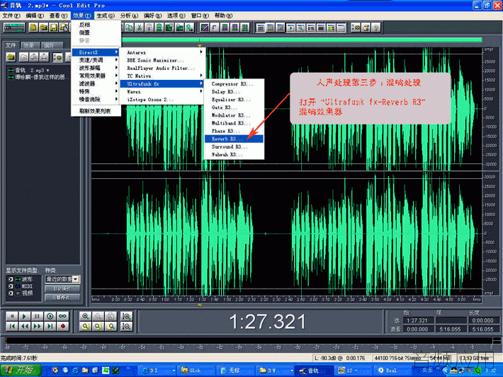

' `! k$ z% F1 J, v% g$ }' r1.点击“效果--DirectX--Ultrafunk fx--Reverb R3”打开混响效果器(图21)。$ ~2 N+ B) F$ x
& O9 k+ K  z0 x0 ^4 q8 M$ m/ r
9 U8 Y. p7 T4 U# G% e(图21)
3 r% D% E8 T. f. V1 F6 m2 _" G" F
/ g* W& X& @0 d& t# {# J9 X3 {2.加载预置下拉菜单中的各种效果后(也可手动调节)点右下方的“预览”进行反复的试听,直至调至满意的混响效果后,点确定对原声进行混响处理,常用的效果如图中所示(图22 图23)。

做过混响处理后,可以使你的声音显得不那么干涩,变的圆润和厚重一些。
