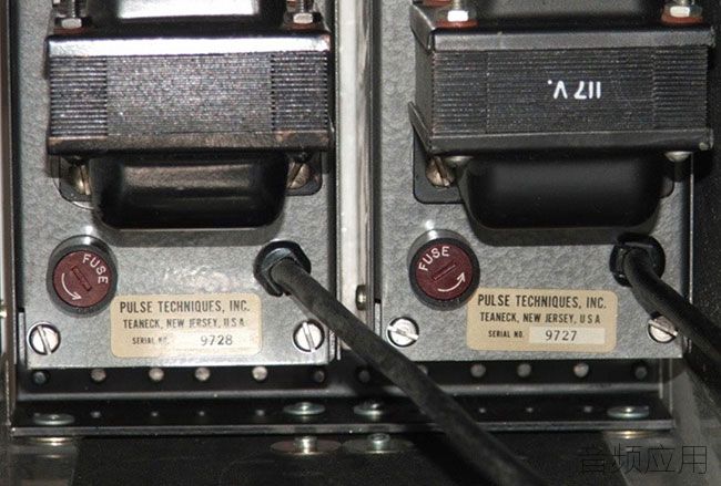

这是我自己的那对60年代中期的 Pultec EQP-1A3,您可以看到他们的序列号是连着的。我是在1993年从它们的原主那儿买来的。

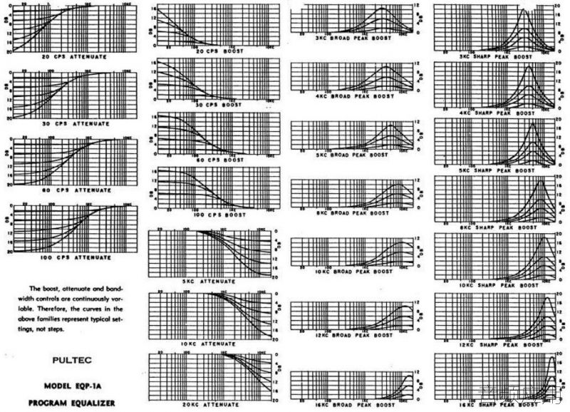

许多人都没见过Pultec的频率响应图(下图是原版手册的频率响应图),也没有意识到在Pultec上对30CPS(赫兹)提升,会一直影响到1000Hz,比原来高五倍频程。同样地,将高频提升设置为最高的可听倍频程——10KCS (kHz) Broad——它的带宽下潜至200Hz,比原来低五倍频程。这非常宽!
这是最初的Pultec EQP-1A手册中的提升和衰减曲线。

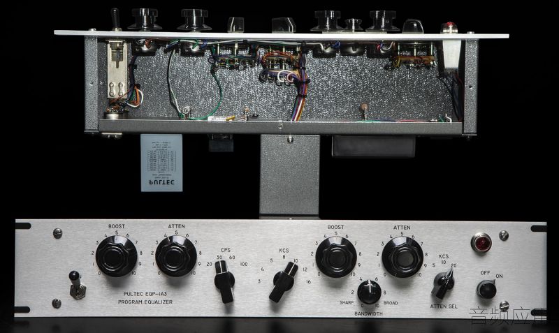

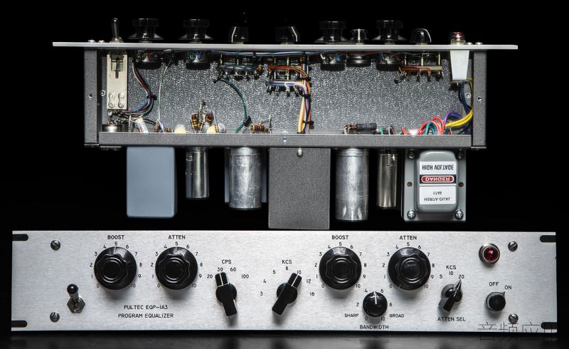

Pulse Techniques生产的Pultec EQP-1A3,如图所示(图片为Pultec EQP-1A3以及它在镜子中的影像),我们可以看到巨大的变压器(两端),电感器(中间的大矩形灰色盒子),以及电子管和背部面板上的电容器。

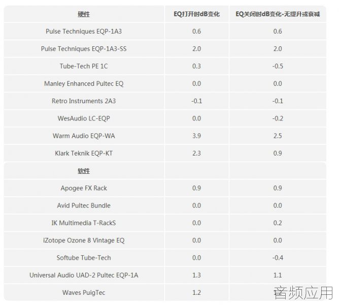

Pultecs的独特之处在于,前面板上的Bypass不是“硬线bypass”,当EQ关闭时,仍然会有信号通过变压器和补偿增益电路,从而发出声音。许多工程师都已经发现,即使不打开EQ,只需将这些单元(变压器和电子管“推挽式放大器”)接入信号路径,就可以实现Pultec神奇的声音。不仅“声音”会发生变化,频率响应也会发生改变,中频部分会稍有提升。作为此次测试的一部分,我们发现一些软件插件也会对这种变化进行建模,在Bypass中修改电平和声音。老式的Pultec(以及许多现代的设备)在接入电路时会显示出增益的变化。如下图表中的后两列分别显示了在EQ打开和关闭时的增益变化。一些插件甚至模拟了这种增益变化。请注意,只有两个插件(Avid和iZotope Ozone)在插入时(0 in/0 out)是单位增益。

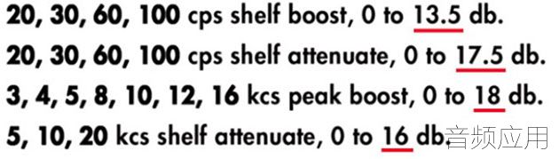

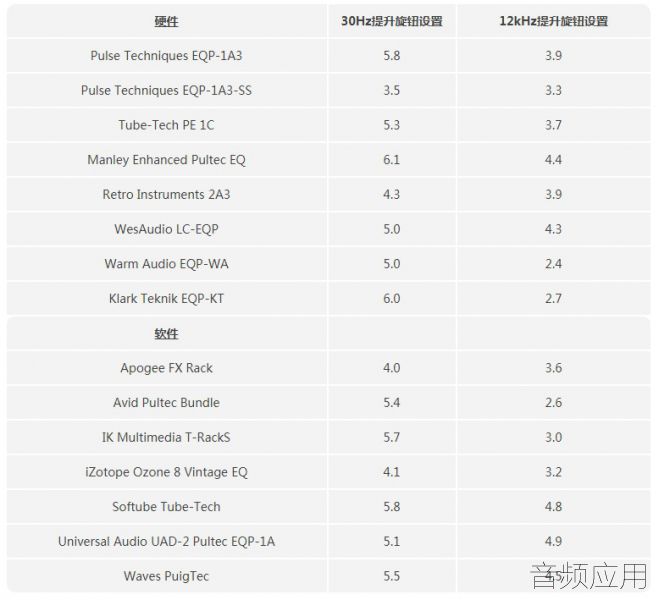

比较均衡器很简单,对吧?“只需在所有设备上选择相同的频率,然后将提升旋钮调到5,再边听边比较就可以了。”实际并不是这么简单!首先,虽然老式的Pultec的提升和衰减的数值是从0到10的,但这些数值的单位并不是dB。 将低频Boost调到最大数值(10)时会增加13.5dB,而将低频 Attenuate调到最大数值(10)时会减少17.5dB。 在比较设备上的设置时,我们注意到相同的旋钮设置产生了迥然不同的提升/衰减量。我们需要设计出一种方法来比较具有相同提升设置的设备的声音,否则我们只能比较不同旋钮设置的变化。
原Pulse Techniques,Inc. 程式均衡器手册。 注意可用的提升和衰减的差异。
Pulse Techniques EQP-1A3的内部组件视图。 Pulse Techniques是该系列中唯一一家依旧使用点对点布线(无印刷电路板)的制造商,就像原来的Pultec一样。
为了确保我们在每个设备上都增加了相同的提升量,我们选择使用一个特定频率的正弦波,例如低频段的30Hz,然后提升指定量并将其校准到0.1dB以内。 我们在高频提升的Broad设置上也做了同样的设置,同样将其校准到0.1dB以内(如果旋钮允许的话)。
只是这样您就可以看到变化有多宽,如下是在30Hz和12kHzBroad下都能产生相同增益的旋钮设置。我们用同样的方法校准了所有的硬件和软件。

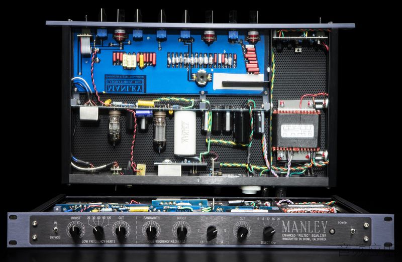

作为Manley的元老产品,Manley Enhanced Pultec一直都在生产,它也是该系列中唯一的单机架空间的设备。 它使用的是定制的Manley设计的变压器。

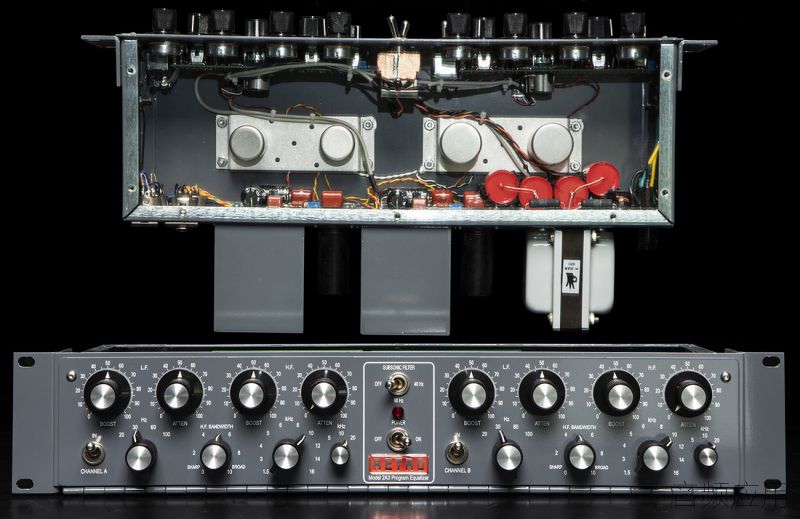

Retro Instruments 2A3
Retro Instruments 2A3的独特之处在于,它是双通道电子管均衡器,除此之外,它还配备了一个可切换的重低音滤波器(40Hz或90Hz)。

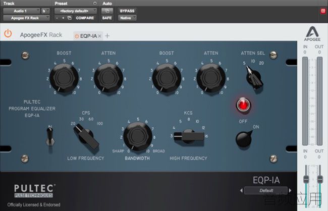

Apogee FX Rack Pultec EQP-1A Program EQ
Apogee FX Rack Pultec EQP-1A Program EQ是Apogee跟Pultec联合开发的参量均衡器,也是Pultec官方和Steve Jackson本人唯一授权认可的复刻插件。你可以仔细地听听Apogee的复刻插件与现在的Pultec电子管均衡器的声音有多相似。

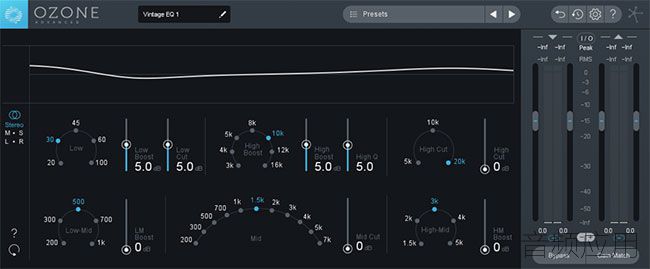

iZotope Ozone 8 Vintage EQ
iZotope Ozone 8 Vintage EQ作为Pultec风格的EQ很容易被忽视,因为它具有非常独特的非复古外观和控制配置。

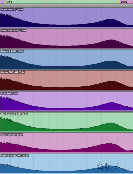

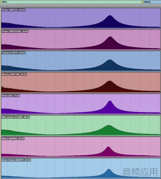

如下是我们测试的硬件设备的频响曲线图。 频率源是20Hz到48kHz的正弦波扫频。 在第一张图像中,30Hz和12kHz Broad的提升数值为10, 您可以看到不同设备之间由此产生的提升和带宽的差异。
这是硬件设备的频率响应曲线,30Hz和12kHz Broad的提升数值设置为10。设备的名称标注在了每个波形图的左上角。
接下来,我们将LF Boost和LF Cut 都调到10,并将高频改为4kHz,Sharp,并提升至10。频率源是相同的20Hz至48kHz正弦波扫频。各硬件设备之间的差异和相似之处依然清晰可见。
这是来自相同硬件设备的曲线图,其中30Hz的低频提升和衰减设置都为10,HF Boost设置为4kHz和Sharp(窄)带宽。

这条鼓的音轨是在Sweetwater Studios录制的。 低频(LF)在30Hz处做了提升,高频(HF)在12kHz处做了提升,将带宽调到Broad位置。 第一个硬件设备(电子管Pultec EQP-1A3)要使用我们的耳朵来判断调试,然后将所有后续设备都匹配到相同的提升测量值。 如下是每个设备上相同提升的旋钮设置(如下所示)。 如您所见,想要达到相同的提升,旋钮设置变化很大。
