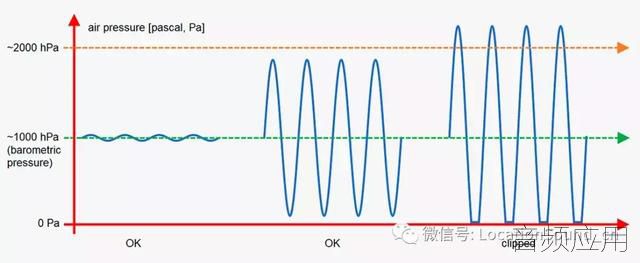

  先来看声音传输,即使在空气中,声音也有其“量”的限制。当声压级超过194 dB SPL时,没有更多的空气分子形成声波,因为它达到了完全真空的程度,看下图0Pa以下部分,已经产生了削波。
  图1. SPL超过194 dB时的失真。
  将这段声音文件导入后期工作站如图:
  图2.声音波形文件:Apollo 13升空。
  在60秒后,您可以听到严重失真的声音。那就是空气中的失真。如果查看波形(如上图),可以看到0上正部分是高于负部分。

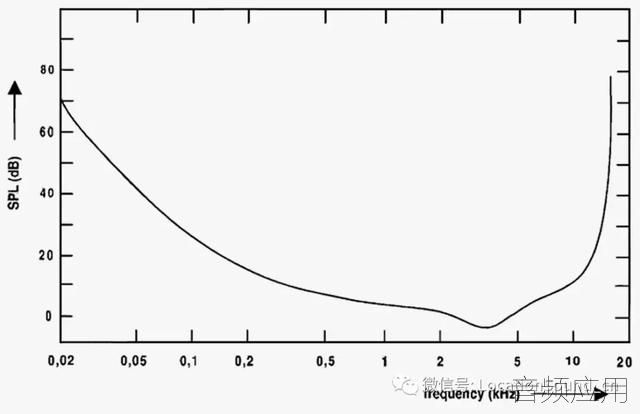

  听力阈值Threshold of hearing:我们的听力系统有一个自然的下限。此限制随频率而变化。在低频率时,阈值水平相当高。在2-4kHz的频率范围内,听觉阈值水平低。见下图。
  图5.曲线表示听力阈值(听力正常的人)。人类无法听到低于阈值的声音。请注意,人类不能很好地听到低频。

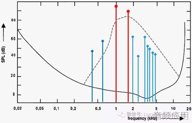

  当听到几乎同样响亮的两个音调时会听到这种现象。根据两个音调之间的频率间隔,可以听到第三个音调。例如,如果您听到两个音调间隔为五分之一,C3和G3(131 Hz和196 Hz),您的耳朵将产生65 Hz的差异音调(C2,低于C3的一个八度音程。
  以下是互调或差频失真的示例。产生两个音调,然后耳朵产生不同的音调失真。然而,由于屏蔽效应,仅感知真实音调下方的音调。
  图8.耳内失真:由于两个频率而产生的频率分量:1 kHz和1.6 kHz。只有低于1 kHz的两个声音组件才能听到。
