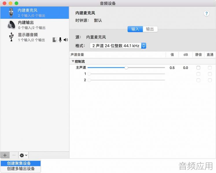

1. 从 Finder 中选取“前往”>“实用工具”。打开“音频 MIDI 设置”应用程序。% }; G: N, K/ ~2 v' b. b% k- p) {! N
2. 点按“音频设备”窗口中左下角的“添加”(+) 按钮并选取“创建聚集设备”。
) g4 c) F0 i* L, Z
2 s* C  p1 t+ J& M" t' z1 a3 J macos-sierra-audio-midi-setup-add-aggregate-device.jpg
0 }% E+ z! ^0 K, n' L
