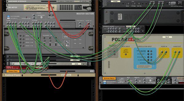

1 a7 X5 ~$ D6 Y% f9 f$ k/ P我在Reason的机架里,用到了一个RV7000 Reverb和一个Polar Dual Pitch Shifter(即一个混响装置和一个音高移动装置)共同构造出了“亮晶晶”混响效果。因为我们不需要默认的线路连接,所以请在加载这两个装置的同时按下电脑shift键,这样就可以做出一些不同的线路连接。8 }# J! m4 I" Y2 @9 o  W4 m
, C9 p3 n+ T; T4 j* [9 |
首先,请在Master区域将一个FX Send 连接到RV7000的输入端。接着,把RV7000的输出连接到Spider Audio Merger & Splitter,而不是返回到Master区域的FX Return。之后,把Spider的一对输出发送到Master区域的FX Return上,并且把另一对输出发送到Polar Pitch Shifter的输入处。最后,把Polar自己的输出发送到调音台。
# ^: I2 R$ E2 d1 o) |7 _ 7864_1452179882_thumb.jpg
5 Z7 A7 F5 w, }. Q0 k9 E. E# ?0 k* q' a
. e4 E  j) a9 y; `  g( l& n到现在为止,我们已经把线路连接解决了,接下来我们就可以进行一些设置了。我们需要的是一个听起来非常明确的混响。我在范例中采用的是Arena算法,并且把空间尺寸调到尽可能的大。接着调大扩散(diffusion),使声音听起来越模糊越好。然后把衰减(decay)一直调大,但不要太大。您不要纠于结细节变化和微妙的差别,真的,这个效果是调的越明显越好。如果想懒省事用预设,那么我推荐EFX Kick Bomb预设。这之后,要加强一下预延迟(pre-delay)使混响尾巴的头部有摇晃的效果。/ v4 k6 p5 K6 O: U; v

! K  r, e: d5 S. D: j 1790_1452179890_thumb.jpg
+ }! F! T7 D& F1 n& l! V  A此处的截图显示的是我使用FX Send 5把Distant Piano乐器发送到我的RV7000 reverb。来自Polar的音高移动的混响尾巴已经连接到调音台的Shimmer Return轨道。这个轨道启动了FX Send 5,它可以把音高移动的混响尾巴返回发送到RV7000。
