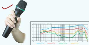

' Y6 P: p( N3 m' K+ ~; i! V1、不要握在无线麦克风的网头上使用
5 G+ y: V4 I# x6 }# Z: W  R+ o许多演唱者,习惯以手掌握着麦克风网头的使用方式,(如附图1A、1B)是严重破坏麦克风音质及指向性的最不良姿势,以这样的姿势使用麦克风,即使选用最名贵的麦克风,也会使原厂具有的绝佳特性,因而丧失变调!用手掌握住网头的结果等于隔绝音头气室周边的音响回路,并产生手掌与音头气室的谐振频率,导致麦克风的正面频率响应及指向特性严重的劣化,而且因手掌的聚音效应容易造成回授声。$ x* K% _& j" {3 H1 n

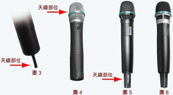

) i9 E& V: m6 V6 \6 c3 C4 N) i2、 避免握在无线麦克风的天线部位使用1 M+ J8 B9 S4 k0 q: @2 z- L! w

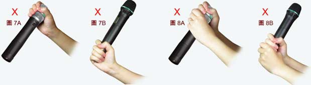

传统的无线麦克风,天线都露在管身底部外面(如附图3),先进的设计,都隐藏在管身上端(如附图4)或底端(如附图5、6)的内部,使用者如果手掌刚好握在管身与天线之间或附近(如附图7A、B),会衰减天线的发射效率,而缩短接收距离使稳定性劣化,尤其两手都握在管身及天线附近上面(如附图8A、B),更会大幅衰减发射功率。
