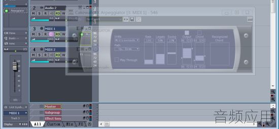

X-Ray这个功能传说只能在新的Windows Vista操作系统上开启,如果您使用的是XP操作系统,推荐尝试一下,但是笔者不保证一定能成功。先来看一幅图:
X-Ray透视功能,点击放大
图中的透视功能就是传说中的X-Ray,在Vista系统下的Sonar6.2按Shift+X就可以实现这样的功能。那么哪种窗口才可以被“X-Ray”呢?下面列出Sonar6里可以被“X”的几种面板:
● AudioSnap 面板
● Synth Rack 合成器机架
● Piano Roll 钢琴卷帘窗(当启用浮动功能时才可以被“X”)
● Snap To Grid 吸附到栅格的对话框
● 全部效果器插件和合成器面板
● 控制器界面
控制X-Ray的参数在Options(选项)??Global(全局选项)??General(常规)栏目的最下方,如图所示蓝色框中的内容就是X-Ray的控制参数。
Enable X-Ray 开启X-Ray功能
Opacity 不透明百分比,数字越小,被隐藏下的面板越稀薄。
Fade Out Time 淡出时间
Fade In Time 淡入时间
X-Ray的控制参数
一个好消息告诉大家,笔者的XP Sp2操作系统上实验X-Ray功能已经成功了。现在把使用过程中的一些经验给大家分享一下;当有多个面板需要X-Ray时,鼠标所在的位置是关键。只要鼠标在该面板所在的区域之内任意一个点上(不必点,只要把鼠标指针移动该区域上即可),按动Shift+X组合快捷键就可以启动该面板的透视,再按一次就可以恢复到正常状态。如果有一个面板由于面积太小,又是最先透视隐藏的,后续的大面板完全覆盖了前面板所在的区域,那么鼠标即使移动到前面板所在的区域内,被X-Ray的依然是后续的面板。因此,在用快捷键激活面板X-Ray功能前,我们最好把各个面板排列有规律。使得每个面板都有自己部分独立的区域可以被鼠标“探测”到。

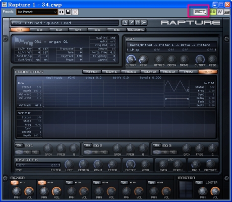

Sonar6.2在ACT控制器方面也做了较大的改进,最明显的现象就是在任意一个效果器和合成器面板上都增加了一个ACT学习按钮(有部分以前老的合成器和效果器,特别是Cakewalk送的,<例如tts-1>没有ACT按钮)。
效果器和合成器面板增加了ACT学习按钮,点击放大
上图中红色框中的部分就是ACT学习按钮,通过这个按钮可以使您的控制器立即学习到当前的状态,并参与到效果的实时控制。
