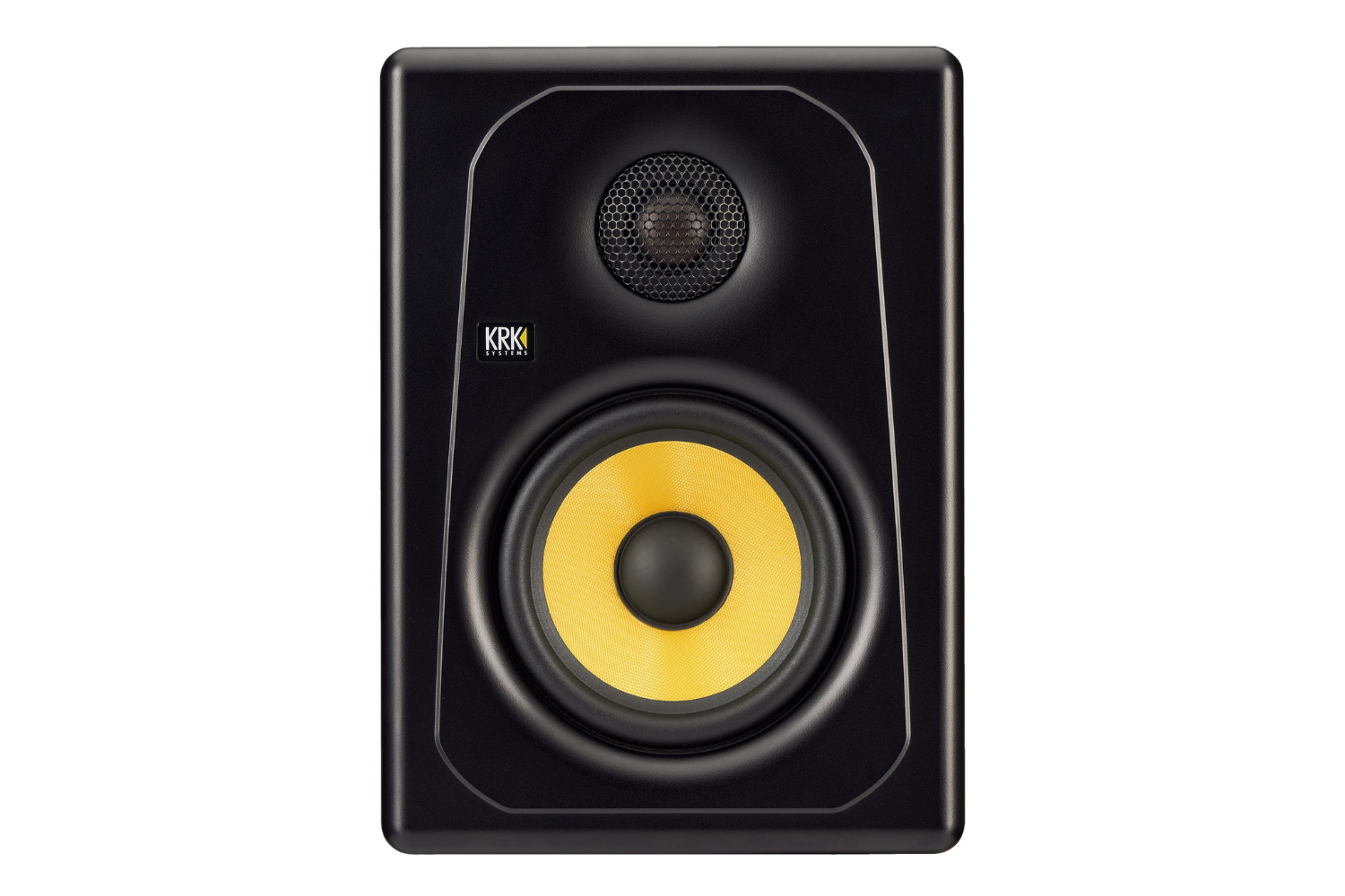

全新 Kreate 系列延续了 KRK 一贯的传统,为现代创作者提供兼具卓越音质与高性价比的录音棚监听音箱。
Kreate 5专为音乐人、工程师和内容创作者设计, 它是一款两路后置倒相式有源音箱,旨在以卓越的清晰度和准确性还原源素材的每一个细节。
拆开 Kreate 5 的包装后,我立即被其黑色箱体与黄色低频驱动器的组合所吸引,这种美学设计已成为 KRK 的标志性特色。
事实上,这让我回想起多年前首次选购参考监听音箱时的情景——当时及至今,几乎无法找到不推荐KRK经典Rokit系列的评测。
暂且不谈怀旧情怀,我认为有必要指出Kreate 5s每只音箱的重量约为4.5公斤。这一数据充分证明了该型号的工艺品质与结构强度。
采用乙烯基包裹的MDF箱体和强化高冲击聚苯乙烯面板,Kreate系列并不像廉价的多媒体音箱伪装成专业监听音箱。 Kreate 5散发着血统纯正的气质。尽管其价格处于预算区间,但我相信这些监听音箱在家庭录音室的日常使用中,能够经受住时间的考验。
配备5英寸低频驱动器和1英寸高音单元,这款双功放后置端口Kreate 5s的频率响应范围为58Hz-40kHz(±3dB)。在功率方面,这款5英寸型号拥有60瓦的功率和128瓦的总动态功率输出。结合105dB的最大声压级(SPL),尽管其书架式尺寸为“10.20英寸×7.28英寸×9英寸”,Kreate 5s仍能带来强劲的音效表现。
将Kreate 5s融入我的系统非常简单,其连接方式支持平衡XLR、¼英寸TRS组合接口/非平衡RCA模拟音频输入。Kreate 5还支持通过蓝牙进行无线输入,为用户提供了多种方式将音频信号输入扬声器,而不会干扰主信号流。
Kreate 5的后面板还配备了系统级控制以及高、低频电平控制。此外,KRK还特别设计了一个4英寸泡沫垫用于隔离。对于尚未备有此类配件的用户而言,这一设计堪称贴心之举,省去了额外购买的麻烦。
KRK 在 Kreate 5 的设计中融入了声学边界条件,并提供了多种 EQ 调音组合。这些功能可有效校正监听空间中的声学缺陷。这一特性将特别惠及在未经声学处理的空间(如客厅或卧室)工作的初级制作人。
开启Kreate 5后,单元正面KRK标志会发出令人安心的灯光,其照明状态表明扬声器已通电并准备就绪。每只扬声器均配备双内置放大器,其中一个为低频用的Class D放大器,另一个为高频用的A/B放大器。KRK还在扬声器设计中融入了精准限幅器,有效降低监听过程中出现不必要峰值的风险。
通过用各种日常任务来测试这些Kreate。这些任务从休闲听音乐到对客户音频混音和母带制作所需的关键听力应用都有涉及。
在所有情况下,Kreate 5都留下了良好的第一印象,始终能忠实清晰地还原源素材。 在消费级与专业级之间找到了良好的平衡点,这与目标受众的需求完美契合。不过需要注意的是,由于采用后置倒相孔设计,Kreate系列音箱需稍远离墙面摆放,以避免低频共振堆积带来的不良影响。
所有这些,加上其具有竞争力的定价,必将使KRK Kreate系列(包括较小的Kreat 3和较大的Kreat 8监听音箱)成为新一代新兴工程师和制作人的热门选择。对于需要可靠且值得信赖的参考监听音箱,且预算有限的人来说,绝对值得一试。
Kreate系列提供多种型号,若Kreate 5的驱动单元尺寸不适合您的应用场景,KRK已为你准备了其他选择。
如需了解更多关于KRK Kreate 5有源监听音箱的信息,请点击此处。
