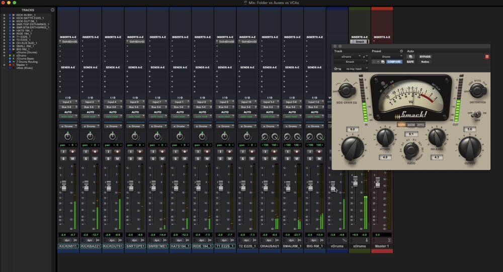

VCA 控制鼓总线压缩器的输入& |" ?7 |3 R& }5 M8 ]; Q* n8 |
& M$ G" A) ?' r% S/ WVCA大师:看不见的手; Q9 Z& k, {+ T+ G
; _( J( S4 V  L* [# }0 h0 ~
VCA 控制其他轨道的音量,无需承载任何音频信号。它们没有插入点,无需路由,也不会改变信号路径。相反,它们会按比例缩放所分配轨道的推子。
$ q  v  T$ B( t( |7 I1 d
5 f- G+ s( o  U3 _* H4 D3 @# g解决方案:在源头进行电平控制,且不受信号路由层级的限制。VCA 干净利落,非侵入式,且极易实现自动化。
; {5 H  X1 j0 l  N( j* S$ B8 W' r& H
亮点:当你需要在单个音轨上保持精细的自动化,但仍需要主控时。它们对于路由已经很复杂的对话、音乐主干或后期混音尤其有用。
7 t9 j# B/ X5 m+ A4 U
6 ^, h0 ], w9 i; q  H局限性:没有共享处理功能。如果你想对整个组进行均衡或压缩,VCA 根本帮不上忙。. u. _8 l1 q$ ]* q. M$ }9 g5 [
