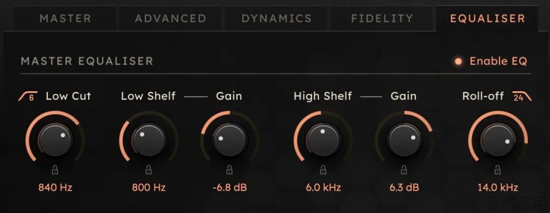

Equaliser均衡器
均衡器选项卡提供了一套基本的搁架滤波器(低和高)和简单的静态滚降滤波器(可切换为每八度6、12、18或24dB),作用于混合后的湿信号。干信号不受均衡器的影响。
这两个架上滤波器都被设计成具有温和的形状的声音(它们是用标准的两极模拟原型实现的Q值为0.71)。
