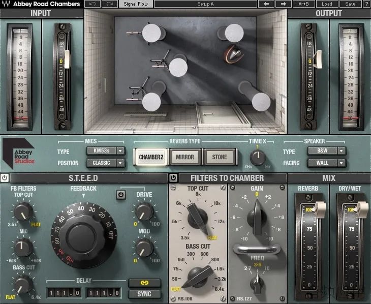

为了模拟物理声学空间的声音,许多工程师会将混响放置在总线中处理乐器音轨,应用不同程度的混响量。例如,如果希望所有乐器听起来都像是在录音室中演奏的,那么Abbey Road Chambers混响是非常棒的选择。它重现了传奇Abbey Road录音棚混响室的声音。想要一种不同声音的话,比如音乐厅类混响,则可以试试H-Reverb。
Abbey Road Chambers

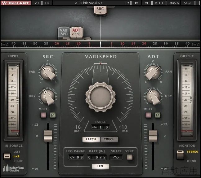

加倍(Doubling,也就是ADT)则与氛围无关。但它也是延时家族的一员,所以值得顺便提一下。Reel ADT(图7)能复制你演奏的部分,然后添加细微的时序差异,因此听起来就像是重复录制了一样。
图7:Reel ADT会产生加倍的声音。它更多用于给某部分加厚,而不是增加氛围。

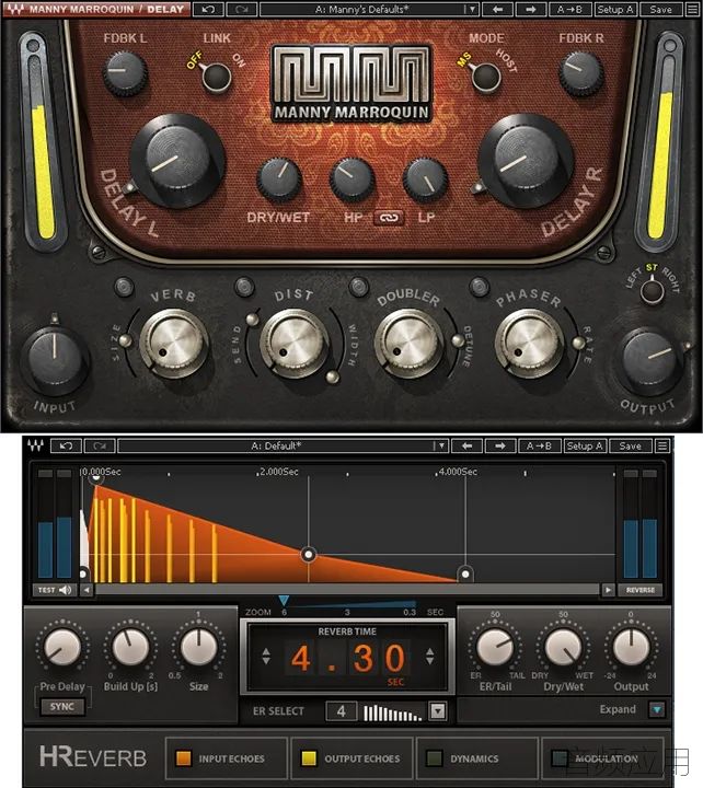

前面说过,尽管混响通常有预延时参数,但混音师有时会通过在混响之前添加立体声延时来增强混响的声音。通过回声加混响,能增加声音的复杂性,产生巨大的氛围感声音。图8显示的是下一个音频示例中使用的延时和混响设置,它将伴唱人声变得更像是合唱团。
图8:Manny Marroquin立体声延时放在了H-Reverb之前。
选择Manny Marroquin Delay的原因是因为它是立体声的,所以两个通道的延时可以略有不同。添加一点反馈会产生更多回声,使用 HP(高通滤波器)将低频滚降一些。
这两种效果器都串联放置在一条总线中。通常,总线效果仅设置为湿声(H-Reverb就是如此)。然而,Manny Marroquin延时能让一些干信号通过,因此干信号和湿信号都可以进入混响。
示例6:叠加的伴唱人声通过延时和混响。如果你在混响淡出时仔细听,就会听到一些周期性的回声效果。
示例7:伴唱人声浮于歌曲其他部分之上。延时和混响处理在主人声和其他乐器后面创造出一种扩散的巨大声音。
