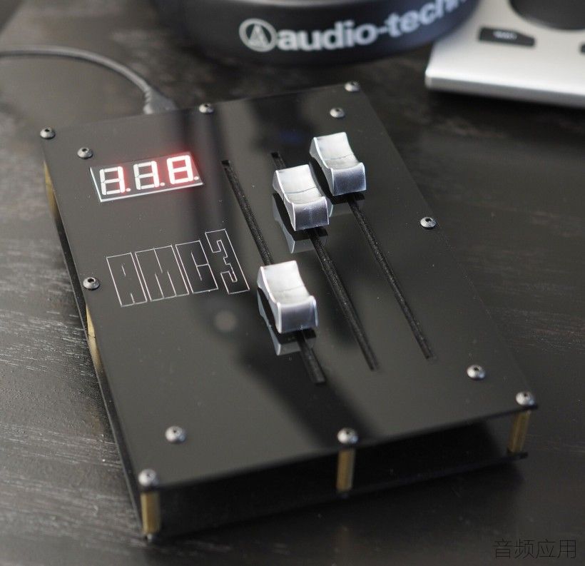

AMC3 是一款仅配有三个推子的 USB MIDI 控制器,它搭载了一块 LED 数显,具有用户可编程的 MIDI CC# 和 MIDI 通道,可提供在任何 DAW 中进行逼真的管弦演奏和 MIDI 编程所需的表现力范围。
AMC3 MIDI 控制器即插即用,通过 USB 供电的微控制器把推子的模拟信号经由 USB 转换为 MIDI。该控制器的外壳由激光切割的 3 毫米厚的亚克力制成,再配上黄铜支架,赋予了 AMC3 时尚、现代的美感。双面 PCB 电路板支持 AMC3 的电子元件,该元件在美国手工组装。100 毫米的 Bourns 品牌推子内嵌了防尘罩,可提供经久耐用的品质。3 位 LED 数显可显示移动推子的 MIDI 值 (0-127)。
AMC3 只需通过 USB 串口进行编程,使用免费、开源的 Tycommander 与 AMC3 传递信息并用于升级固件。你可以独立控制每个推子,并为其分配一个 CC# 和一个 MIDI 通道。对 AMC3 进行编程最简单、快捷的方法是向它发送一个包含你选择的设置的文件。例如,你有1个包含 Spitfire Audio 设置和1个包含 Kontakt 设置的文件,你可以快速轻松地在保存于 AMC3 板载的内存中对其配置间进行切换。
