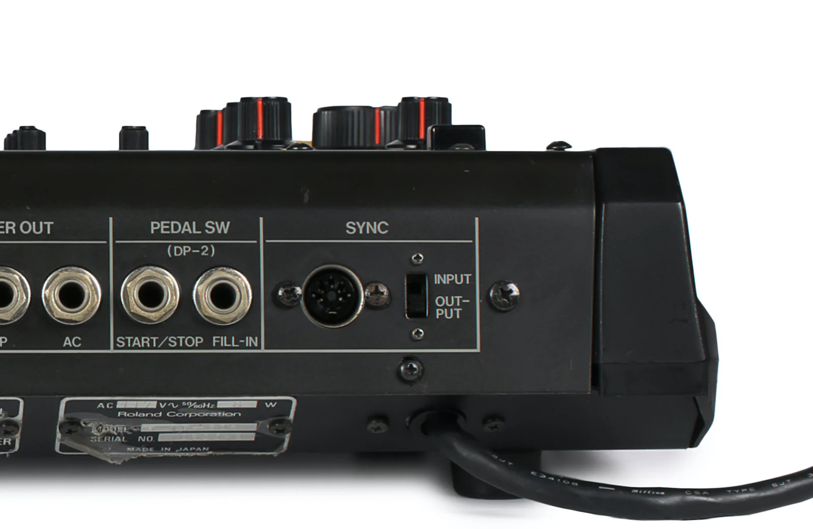

[上:复古 Roland TR-808 后面板上的 DIN 同步输入/输出插孔。]

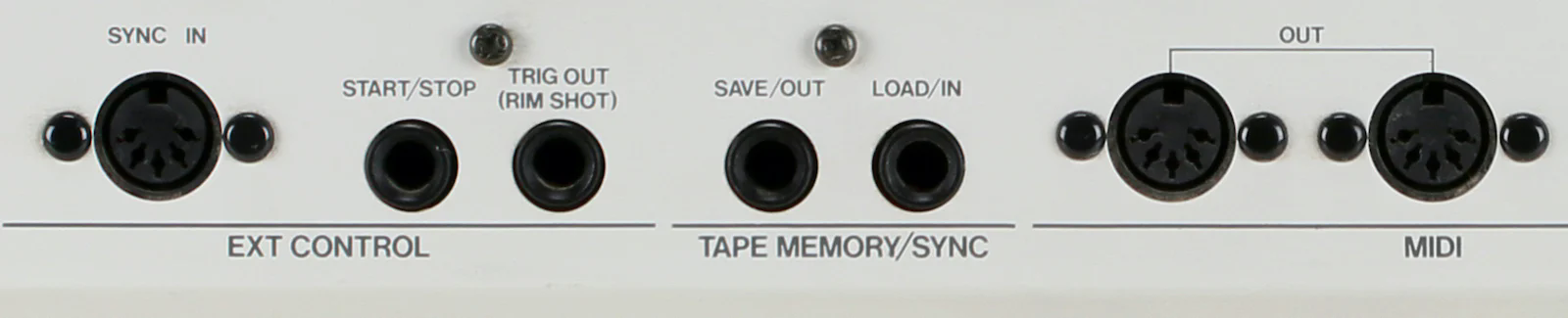

[上: Roland TR-909后板连接特写,展示了DIN同步和MIDI并排]
