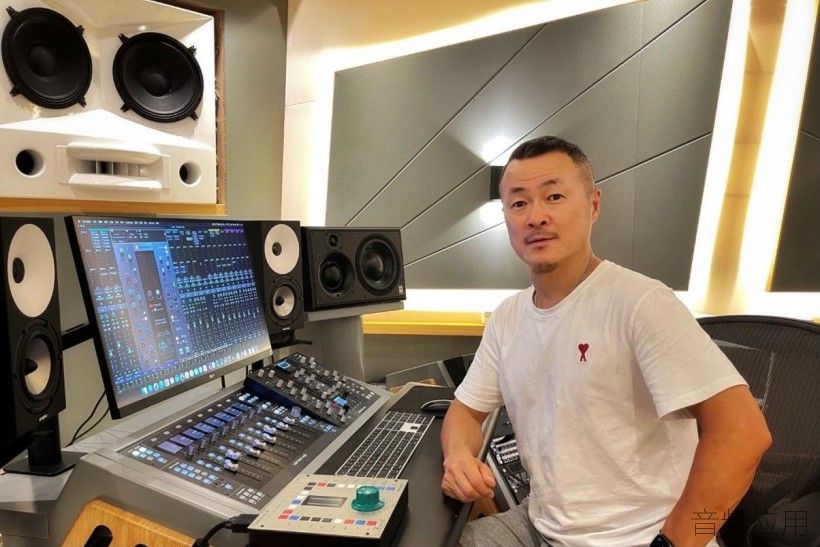

我当时也从调音台转向ITB这种工作方式工作了很久,直到2005年乐坊录音棚建成。那时我们引进了亚洲第一台SSL AWS900数控模拟调音台,有24路单声道输入。当我把Pro tools里的音轨分配到调音台的24个通道并且加入外部硬件进行混音时,一种久违的声音质感和混音手感(手部动作和声音变化的直接联系,不通过鼠标这样的中间介质)又回来了。之前用电脑要花很长时间也不一定能让满意的声音很轻松就能调出来。设备的升级和配置的合理性很快地就在工作中得到了积极正面的回应。有几张大家都认为很不错的专辑就出自于那个时期。然而没过多少年因为工作量的增加、工作周期的缩短还有工作时间表的重叠使得OTB(Mix out of the box) 这样的工作方式对我来说显得越来越迟缓笨拙,跟不上节奏。出于无奈渐渐又回到了ITB(甚至这两年因为外出演出的增加,带着电脑耳机UAD在酒店里混音的情况也很常见!)但是一直心有不甘。' S# _9 X, }8 I2 J9 g
7 p5 `+ U+ D$ b这些天因为给新的录音棚添置设备终于让我有了机会全面梳理一下自己的工作习惯、目前的工作节奏和市场所能提供的设备,希望得到比较好的解决方案,能让我回到一个比较合理的工作流程当中去。在这里跟大家分享一下。
% T$ R1 ^0 b0 t9 h1 N* A5 d* Z3 Z4 I8 Y) X
最终决定在现有的系统中添加SSL UC1,UF8控制器再加上NEVE 5057 Analog Summing。

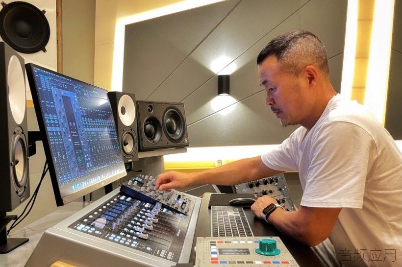

为什么一定要用控制器,而不用鼠标呢?. _5 P' Y  s4 z- ~( }
之前提到过混音时的 “手感” 问题,其实这不仅仅是一个手部感觉的问题,而是手部动作直接导致声音变化的一个联动问题。就是说平时我们在电脑里用鼠标调音色时,声音的变化经历了我们的手部活动——鼠标在鼠标垫上的运动——光标在电脑屏幕上的活动——眼睛寻找光标的位置——调整手部活动让光标落在Plugin旋钮上——调整旋钮改变声音。这本身就是一个很漫长的过程,太多的中间环节导致人的主观动作跟声音的变化联动不是很直接,更不用说旋转Plugin旋钮的快慢幅度取决于电脑的鼠标循迹速度,这进一步导致了我们自身的肢体动作和声音变化之间的关联性变得模糊不清。这几年我也经常出去参加一些现场演出,每次在现场用调音台工作完之后都要感慨“这比在棚里用鼠标在电脑上一笔一笔画效率要高得多”  !那种双手同时旋转两个旋钮的快感在电脑里更是无法体验到的。
( }7 f& @. E8 b5 B7 h
6 g1 b* m1 P" R: N我们的肌肉是有记忆的。举个例子,以前一个设备用久了用熟悉了之后,手一下去钮拧到什么程度应该出什么样的声音基本上是心里有数的。这是一个效率问题,也是一个生理上直接反馈的问题。能让我们跟声音跟音乐之间始终保持最直接的互动。

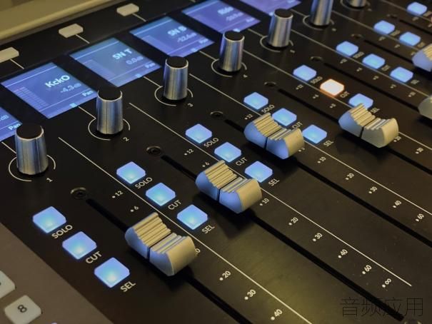

# \( @% }: o: l$ P- YSSL这次推出的UC1和UF8便成了市面上的最佳组合。尤其是UC1,只能控制SSL自己的Channel Strip和Bus Compressor两个插件,算是一次大胆的尝试,也看得出SSL对这两个插件的品质有足够的信心。这种尝试同时又为优化现有的ITB工作流程提供了一种可能性:使用UC1加UF8控制器和SSL自带的软件360° Plug-in Mixer就等于有了一个“SSL 的数字调音台”,等于说SOLO、MUTE 、EQ、压缩噪声门、推子平衡、效果发送、AUTOMATION 等等这些功能都可以用电脑外部的控制器来实现了。这种工作方式虽然核心还是ITB但是形式上已经回归传统----直接跟硬件接触,无论是触觉还是视觉。这样才能更加专注于音色(音乐)本身,更容易得到声音变化对手指旋转旋钮的直接反馈,也更能体会手指在推子间自由跳跃推动音乐变化的那种感觉。比起在电脑里用鼠标工作的小心翼翼,而这种方式会让人更大胆,因为就像上面实验得出的结论:在没有相关视觉暗示的条件下听觉判断的阈值会增高!% ~' I( N. n: U1 M5 W
5 m; n% P4 W" S- @SSL UC1
; t3 o; g. R/ M7 `  `, V: ? 7979_1634322186_thumb.jpg 3 x* Z1 B9 x* {- D. e  u
" I6 s$ I) P+ L8 ~" n) I& g
( F- `( ?# C4 w" ZSSL UF8

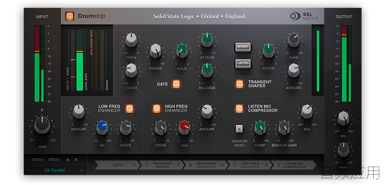

3. Drumstrip是另外一个我会经常用到的一个插件,尤其是它的高低频激励,这在其它的Plugin 上面是没有的。在一般情况下当我把整套鼓的音色处理完之后如果再尝试加上Drumstrip做一些调整,就可能会有意想不到的惊喜出现!6 j- Q' [$ o, C0 F! G7 j
