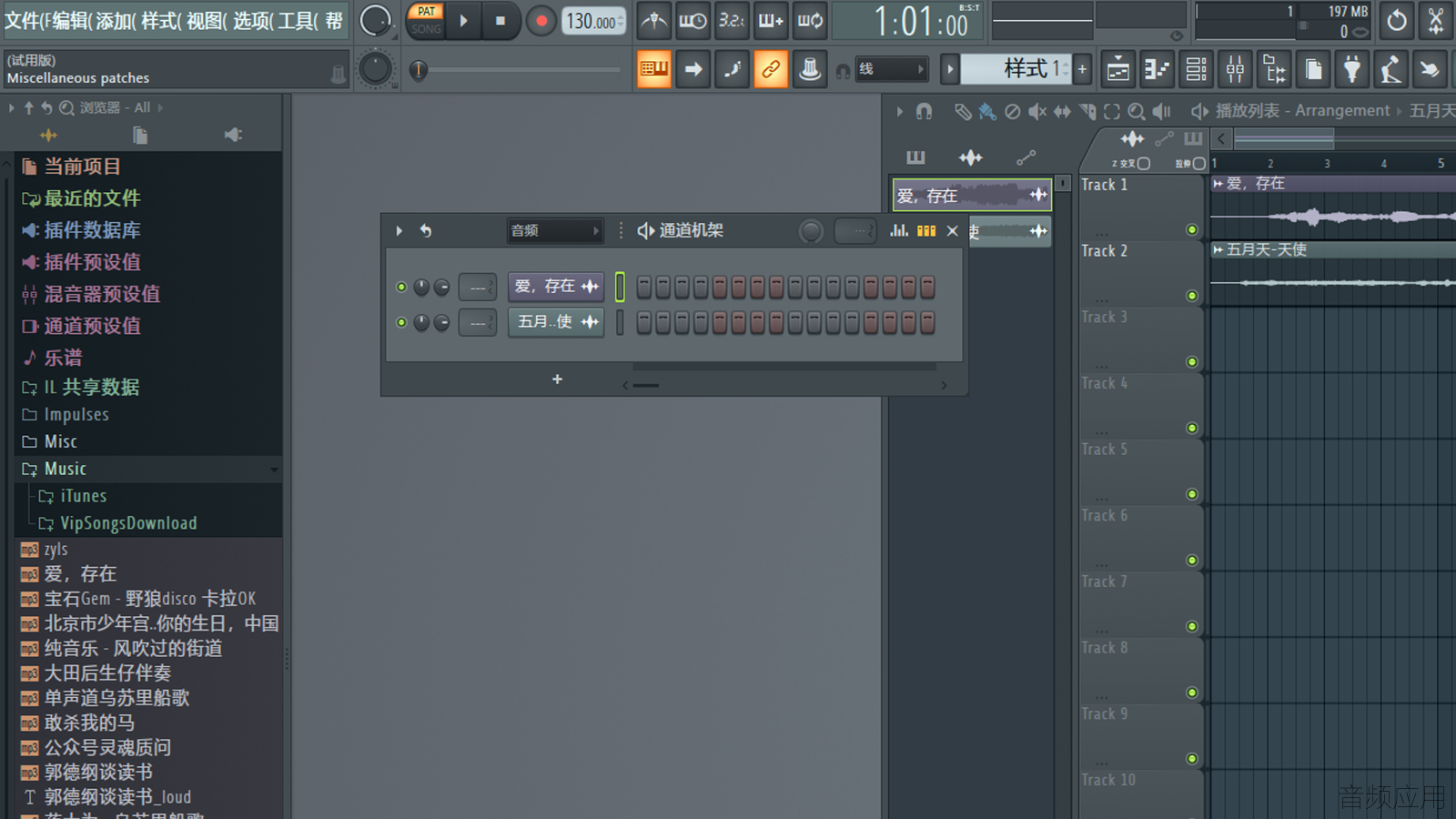

/ Y$ l, L7 r1 L9 p3 R8 w; a# P首先,我们打开FL Studio主页,选中左侧音频文件,将其拖拽至总轨。此时,通道机架位置并不能完全显示出两首歌曲,我们需要简单调整通道机架。单击通道机架中间部位的“全部”下拉菜单,选择“音乐”,则总轨上的两首歌曲将于通道机架展示出来。

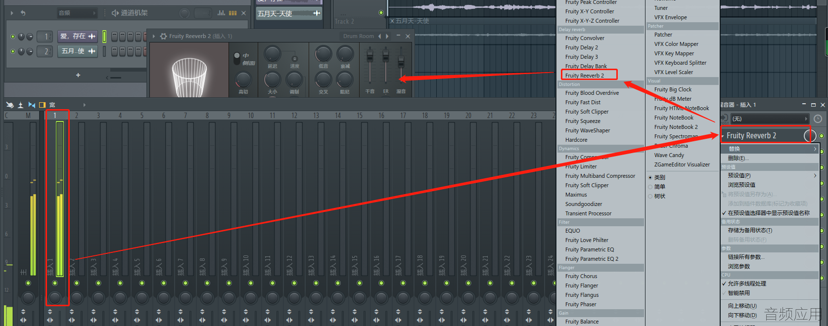

我们先通过FL Studio调音台为其中一首歌曲添加混响音效。于调音台右侧位置,单击“插槽”,单击下拉菜单“选择”,并找到混响效果器,单击添加即可。制作效果时,我们可手动也可添加“预设”效果。

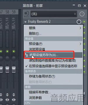

  S7 ~( ~1 L% }如果图3步骤我们手动调试了效果,另一首歌曲也要添加相同的音效。那么,我们单击效果器名称前三角号,展开下拉菜单,按住“将预设值另存为”,并拖拽至调音台2号通道位置,便能为另一首歌曲添加相同的混响音效了。* A- ?) Q3 b! W: o! O1 V. A, f9 n
1 p$ O4 C% @8 l, s简单总结,FL Studio调音台内为歌曲添加完音效后,如果另一首歌曲也需要相同的音效。我们便将已添加的效果器展开,按住“将预设值另存为”,并拖拽调音台中另一首歌曲的通道上便可以了。
