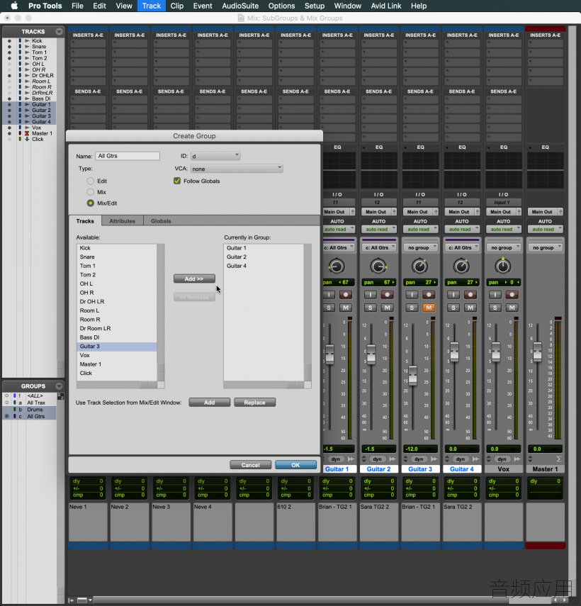

1 }# U; j5 u8 e6 O2 @6 P创建编组(Creating a Group)/ q" R6 `& O6 h* `
在新建编组的对话框中,会列出工程中的所有轨道(左边),你只需在左边(框中)选择你想要进入编组的轨道,把它们添加到新的编组(或者一个现有的组),点击添加 >> 按钮。命名该编组,随后点击OK,新的编组就被创建与启用了。' F- c+ u* ]. ^+ y8 N% ~
9 {9 X9 x) m1 ~# q, n) H0 |( C
5547_1625497890_thumb.png : s" F* R( j9 g" l5 ~8 \0 s. T/ _4 ^
- I7 G9 Q% M9 h6 `% x& Z. \. O( J通过编组列表中的点击,编组可以被启用或者(临时性地)被禁用。一个超简便的快捷方式是,在打开编组对话框之前,选择所有你想要的轨道,随后当打开编组对话框之后,那些轨道将自动添加至编组列表的右边(自动添加完毕,按下ok确定即可)。
