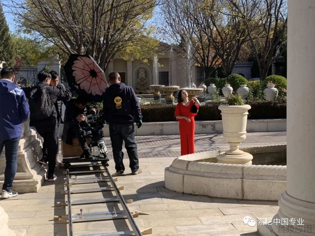

首先非常重要的一点,我们这次所有的拍摄都没有用过灯光,全部是自然光线,只辅助了些反光板,来补充一点面光。所有在视频中看到的画面是几乎接近于肉眼所看到的画面的。
我们想要最大限度地展现CineAltaV的性能,所以全部使用了自然光拍摄,在这样的条件下,设计了从室外到室内移动的大光比场景;让模特从暗部阴影处移动到阳光下;  模特在窗前兼顾室内外曝光的大反差场景;在夕阳下对模特肤色进行拍摄,观看还原效果,除此之外,我们还拍摄了秋叶以及水面的场景,以体现高饱和度下的色彩与质感还原以及高对比度下的高光细节还原。

拍摄时我们采用的是无压缩的格式,在拍摄喷泉的那个场景时,采用了4K 100P格式进行升格拍摄,以往像有的机器达到这种程度的画面会出现闪烁感,但索尼CineAltaV不存在这样的问题,在监视器里50P下播放,能看到每一个水滴的质感都非常清晰,画质丝滑流畅无闪烁,这也得益于机器内部强大的算法能力。
