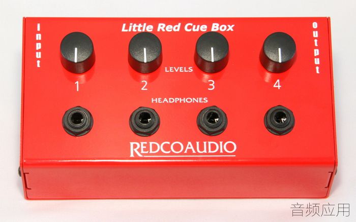

Redco Little Red Cue Box简称小红盒,是一款由REDCOAUDIO公司出品,能够提供4个(允许多个设备串联从而获得更多通道)可独立控制电平的立体声耳机分配器。
图1:Redco Little Red Cue Box
REDCO AUDIO是一个以高质量专业音频设备周边产品闻名的上游厂商。这款小红盒的外观采用了抗划伤的红色粉末涂层,和录音棚里大多数以黑色或者深色的设备摆在一起非常的显眼,看上去也非常的精致。整体的重量适中,不会有重手的感觉,当然也不会轻到有廉价感。外壳上的字体印刷非常清晰,除了印有REDCO AUDIO的LOGO以及Little Red Cue Box的字样外,其余的旋钮和接口的用途也非常清晰明了的。设备的底部有螺口,可以非常方便的安装到话筒支架上。

图4:正面的4个输出口以及对应的4个音量控制旋钮
正面由4个独立的旋钮精准控制每1个输出通道的音量。旋钮的大小适中,调节时的阻尼感非常好,既不费劲,又能够准确细致的控制音量。这是衡量一个高质量的耳机分配器非常重要的指标。
从客观上说,小红盒的音质明显是偏中性的监听风格。直接从声卡的耳机输出和经过小红盒输出的声音几乎没有任何区别,声音非常的干净,更不会有染色,这一点对于制作人(录音师)和歌手与乐手之间的沟通和交流来说无疑是非常友好的。当输入信号足够充盈的情况下,推动4个250欧的高阻抗耳机,声音的细节完全没有任何损失,这对于一款无源的耳机分配器来说更是难能可贵。
