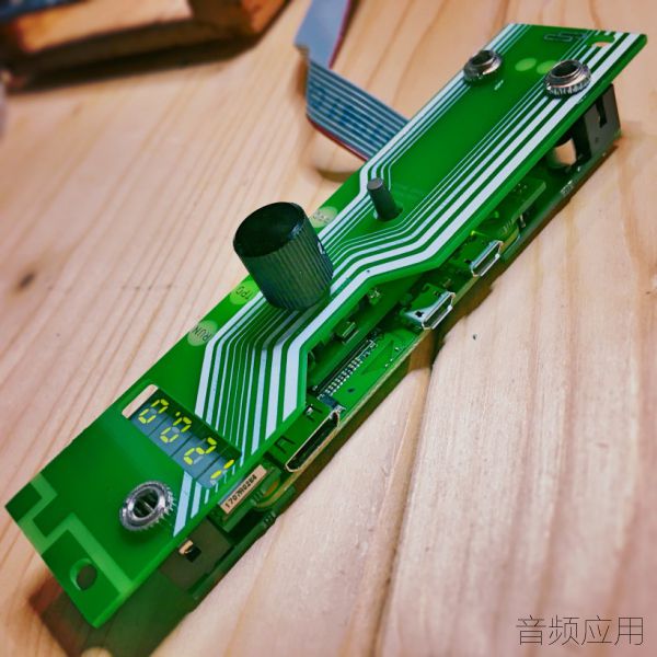

要想将数字 MIDI 信号转换为模拟的 GATE 和 CV 信号,最简单的方式之一就是通过 MIDI 转 CV 接口。有很多选项可供选择,既可以使用独立的硬件,也可以使用 Eurorack 模块。每个 MIDI 转 CV 接口都能将数字 MIDI 信号(可通过一根电缆传输多达 16 个通道的信息)转换为模拟 CV 或 GATE 信号。
由于每根电缆只能传输一个 Gate 或 CV 信号,如果你希望能够控制模块化系统的多个元素,则需要很多通道。例如,HexververMutant Brain 有16个输出:4 个用于 CV,12 个用于 Gate。你可以控制 12个 触发事件,并可以将 4 个连续的 CV 信号连接到模块的不同部分。配置 Mutant Brain 必须通过网页和 SysEx 命令来完成。
大多数 MIDI 转 CV 设备都只有一个 MIDI 接口,但也有一些设备带有 USB 接口。Doepfer A-190-3 和 IntellijelμMIDI 都有 MIDI 和 USB 接口,因此你可以将计算机直接连接到 Eurorack 系统。系统可能会有一些延迟,这取决于 MIDI 转 CV 接口的质量,稍后将详细介绍延迟和时值问题。

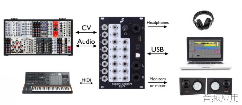

另一种选择是使用 Expert Sleepers 的任意产品。这家英国公司生产的模块旨在将信号从 Ableton Live 转换到你的 Eurorack 系统。它通过使用数字光纤线 (也称为 ADAT) 来实现此目的。一旦你使用数字光纤线将 Expert Sleepers 模块连接到音频接口,你就可以在 Ableton Live 中使用这些 ADAT 频道。
Expert Sleepers 提供了一个称为 Silent Way 的软件包,其中包括从 Ableton Liv e向 Expert Sleepers 模块发送 CV 和 Gate 信号的工具。在 Live 中选择其中一个 ADAT 输出后,Expert Sleepers 模块上的 LED 将闪烁、发光或亮起,具体取决情况于你从软件馈送的信号。
其中一些 Expert Sleepers,如 ES-8 或 ES-9,是全功能的音频接口,可以使用 USB 电缆直接连接到计算机。你可以使用 ES-5 等模块扩展这些接口,以获得更多输出。下面的视频介绍了如何在 Ableton Live 中配置 ES-8:

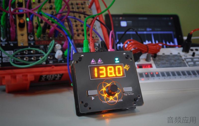

Circuit Happy 的 The Missing Link 盒子可以实现这一切。你只需要将盒子连接到 Wi-Fi 网络,并将 Clock 时钟和 Reset 复位接口通过电缆连接到对应的输出接口即可。一旦盒子接收到 Link 信号,它就会将其发送到你的模块。如果没有可用的 Wi-Fi 网络,The Missing Link 可以充当接入点(Wifi 热点),这意味着你可以将你的计算机连接到 The Missing Link 的网络。
The Missing Link 官网:https://www.expert-sleepers.co.uk/
The Missing Link 盒子也是一个标准协议的 USB MIDI 接口,这意味着你不仅可以向模块发送 Clock 时钟和 Reset 复位信号,还可以通过 The Missing Link 盒子同步其他 MIDI 硬件。无线连接可能会带来延迟,但 Circuit Happy 为此提供了解决方案。如果你遇到时值问题,请直接在盒子上调整延迟补偿,就像您在 Live 中所做的那样。
