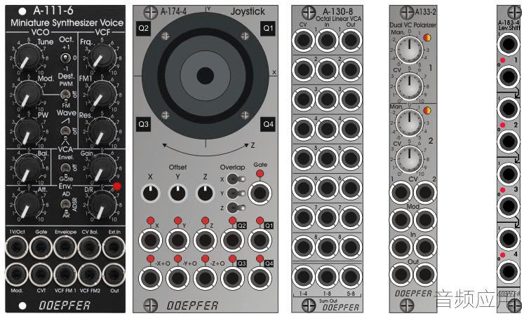

Doepfer 发布五个新 eurorack 模块,包括创新的 A-174-4 摇杆控制器
四个新模块分别是控制器摇杆A-174-4;四通道的电压偏移、时钟、trigger缓冲模块A-183-4;8通道的VCA/压控调音台A-130-8;双通道压控VCA/Polarizer/反向/铃声调制模块A-133-2;黑色复古版的完整的小型单音合成器模块A-111-6。

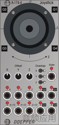

A-174-4是一个控制器摇杆的eurorack模块,可输出XY摇杆输出的三个CV信号和一个gate信号。摇杆的XY位置决定了XY两个输出电压,而第三个输出的电压Z则是摇杆的旋转。Gate信号则由摇杆上方的按钮来控制输出。
每个输出的信号还可以调节偏移量(-X+XO, -Y+YO, -Z+ZO),摇杆输出的电压是双相的,从最低的-5V到中间的0V再到最大的+5V。Overlap切换开关可以加入不可反向的电压偏移。
每个CV输出都有LED灯来提示电压的大小。
A-174-4将在2020年春季发售,12HP大小,价格150欧元:
http://www.doepfer.de/a1744.htm

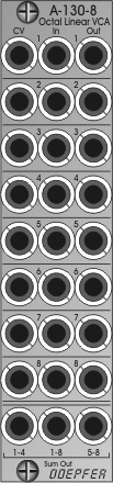

A-130-8是一个8通道的VCA/压控调音台。
A-130-8有8个线性的电压控制的放大器(VCA),每个VCA都有电压控制信号输入(CV)、信号输入(in)和信号输出(out)接口。另外其实还可以作为三个调音台用,1-4的输出是VCA 1-4的混合输出,5-8是VCA 5-8的混合输出,1-8则是全部8个VCA的混合输出。
输入的信号可以最大以10Vpp处理而不会爆音,每个CV输入都有切换开关来调节CV输入的敏感度,默认出厂在1-5V之间,用户自己可以调节为0-10V。
放大范围是在0-1之间。所有的输入都是DC coupled的,所以除了音频,也可以处理CV信号。
A-130-8发售时间2020年春季,6HP大小,价格80欧元:
http://www.doepfer.de/a1308.htm

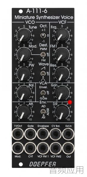

另外之前就发布过的A-111-6则已经上市了,这次则发布了黑色复古面板的A-111-6V。
A-111-6是一个完整的小型单音合成器模块,相当于缩小版的A-111-5,具备VCO、平衡部分、VCF、VCA和包络,可以做出一个完整的合成器单音。
VCO可调八度、音高微调、调制深度、调制目标、脉冲宽度调制、三角波/锯齿波或混合,1V/OCT输入,频率范围32Hz-8kHz(还未最终确定)。
平衡部分由两个VCA组成,可手动控制也可通过CV控制混合程度。VCA1的音频输入已经默认连接到了VCO输出,音频输入2则连接到了Ext.In接口。
VCF部分是一个24dB/八度的低通滤波器,具备带衰减器的FM1频率调制和不带衰减器的FM2调制。
VCA可手动控制初始增益,可以不适用包络也可以打开VCA,也可设置为被包络或gate控制来使用。
包络部分有Attack、Decay/Release,可在A/D、ADSR和A/R三种模式之间切换。CVT输入可通过背后的条线来设置调制哪一段的包络。
A-111-6普通的白色版售价180欧元,黑色复古版的A-111-6V售价190欧元,已经上市:
