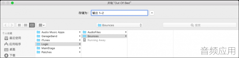

设定并轨文件名称和位置+ x& F: Y# \# p" }5 I4 e
默认情况下,并轨文件的名称与所选输出通道条相符(输出 1-2,如果使用“文件”>“并轨”命令并轨项目)。默认情况下,并轨文件被存储到“~/音乐/Logic/Bounces”文件夹中,但您可以指定新的位置。新的位置用于存储后续的并轨文件。
+ `5 k, Y) i' l- [  a# L/ m- g7 v( y, T2 `
当您并轨项目时,您可以更改名称,并选取其他位置来存储并轨文件。" z- p1 [  i* a3 T  E: s9 p9 _! _
) y* Z/ V5 G3 e: W4 G; T8 s若要给并轨文件重新命名,请在“存储为”栏中输入一个新名称。
; H1 Q* x2 Y* [  U9 Q S0464_shaSaveAsUL3.png * k, N- a2 u2 a- m1 ?, L/ ]
图。“并轨”窗口中的文件名称和文件夹设置。; g" k( A! h5 I) b" p2 n7 q
浏览到您要存储并轨文件的位置。您可以点按“并轨”窗口左下角的“新建文件夹”按钮,以在任何位置创建新的文件夹。
! k2 `0 _2 \, Q' p  q图。“并轨”窗口中的“新建文件夹”和“并轨”按钮。' x, a/ N8 U3 l# _1 H. m) p6 r
