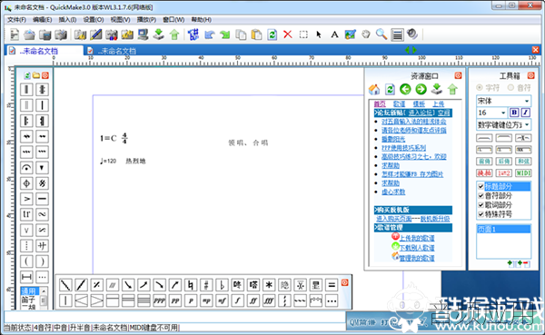

谱谱风简谱软件是一款非常好用的电脑打谱软件,它结合了众多简谱软件的优点,可以帮助用户快速制作出各种不同类型的音乐简谱。谱谱风简谱软件使用起来十分简单方便,它为用户提供两种输入方式,而且支持字体更换,能够让用户制作出自己喜欢的个性化简谱。
谱谱风简谱软件不仅功能丰富,而且界面清爽简洁,所有内容一目了然,可以让用户像编辑日志一样在这里制作简谱,是大家制作音乐简谱的必备软件。
软件特色
支持多声部制谱,智能自动对位。
支持歌谱字体更换,可以制作个性化歌谱,如手写体歌谱,仿人音歌谱等。
支持外接输入法,如:使用五音输入法可以和汉字输入一样简单的输入歌谱,实现盲打。
支持字符特殊符号和图片特殊符号任意扩展。
谱友可以在线上传下载歌谱,便于交流共享。
使用方法
1、按下shift后移动鼠标只能改变记录的上下位置,不会改变左右位置。
2、按下ctrl后移动鼠标只能改变记录的左右位置,不会改变上下位置。
3、按下shift后拉伸拉伸调整框可以锁定比例拉伸。
4、用4个方向键可以微调调整框的位置。
5、再音符之间按下shift输入空格可以增加两音符间的宽度,适合歌词太密的特殊情况。
6、按住shift使用自由选择工具可以选择选中任意编辑层的内容。
7、QM工作区没有滚动条,但是可以使用鼠标中间滚动纸张,也可以在纸张上按住鼠标中键任意移动,当然也可以使用工具条条上的“手型工具” 任意移动纸张。
8、QM默认选上词谱自动对齐。这样音符和歌词会一个一个对齐,有些音符是不需要歌词的那么请用“/”跳过,有些音符会对应多个歌词那么请使用“|歌词|”的方法绑定。
9、Ctrl+~(数字键1前面的那个键)可以切换不同的“层”
更新内容
1、解决与近日微软发布的KB3045171补丁兼容问题(目录出错)。
2、解决若干BUG。
3、本版本主要是为应win7补丁问题所发布的,未对功能进行变动,若没有该问题,不必更新
