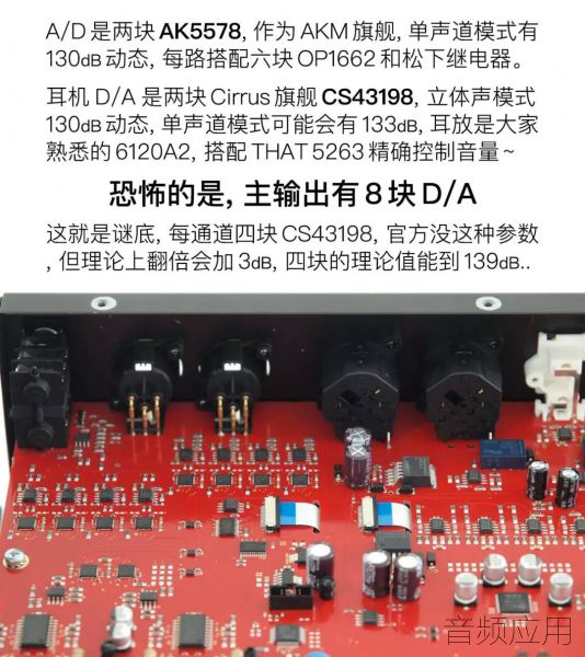

AD/DA 芯片其实各家都能买到
Antelope 不可能拿到独家芯片
AMARI 是怎么做到 138dB 的?

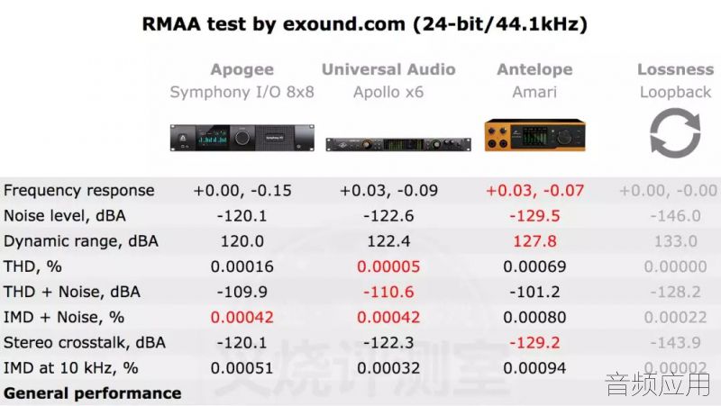

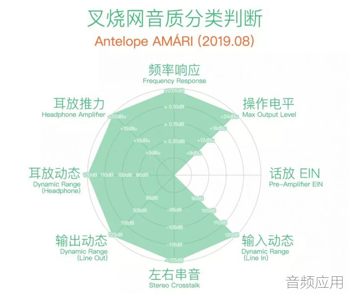

很明显,我们没有足够牛逼的仪器能够测量 AMARI,对于超过 120dB 动态的设备,我们只能寄望于它们自身的 Loopback,也就是说——我们测的是它们的输入音质。
例如 Symphony I/O MKII 的输入/输出动态分别是 122dB/126dB (官方),我们测出来是 120.0dB 动态;UA Apollo x6 分别是 123dB/127dB,我们测出来是 122.4dB。
我们也无法测试 AMARI 的输出
但它输入实测, 是 127.8dB
(官方公布的输入动态是 128dB,
感觉 138dB 的输出参数很可信)
这是我们测过的新记录
抛离第二名高达 5.4dB
在全部八项数据中,AMARI 有四项超过了第二名的 Apollo x6,虽然还有四项没有超过,但已经非常难得,毕竟 AMARI 的定位是母带声卡——

Symphony I/O 和 Apollo x6 的输出都是比输入高 4dB,毕竟它们的首要目的是录音,而 AMARI 高出了 10dB!这个测试相当于用 AMARI 的弱项打其他家的强项。尽管如此,它的 THD / IMD 依然比常规万元级录音声卡强,例如 Clarett 8Pre 的 THD / IMD 是 0.00090% 和 0.00150%。
我们才发现 RMAA 的无损内录只能测到 133dB 动态,再高点就测不了了...赶紧升级吧...
PS:本来 AMARI 有望成为我们《音质评分体系》首个“大满贯”型号(上次 Apollo x6 的频响项目没得到满分,差一点),然而 AMARI 没有话放,于是...

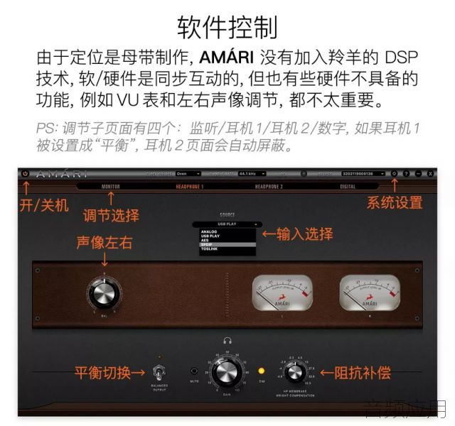

它没有话放和多通道接口,没有 Antelope 重金开发的 DSP 效果器和强大的软件调音台、也没有雷电接口的超低延迟...
如果你是母带师或土豪发烧友——极端注重输出音质,那 AMARI 的 138dB 输出记录能保持好几年,脱离电脑你还能用屏幕进行所有操作,而 USB 接口确保了更好的兼容性。

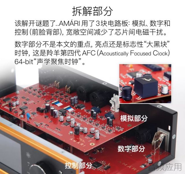

20 年前、10 年前行业内都有令人尊敬的厂商,并且远远的抛离对手,今天轮到 Antelope,为了突破现有芯片的限制,他们不惜用上了八倍的芯片数量,其实八块 CS43198 已经能做 130dB 动态输出的 16 通道,也许这会让人不解——
