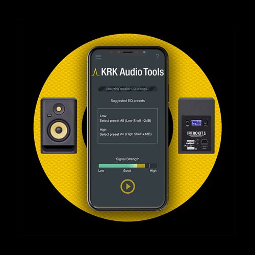

EQ 校准工具
EQ 校准工具专为 ROKIT G4 用户设计,而不像其他几个工具一样,可以用于任何品牌的扬声器。使用这个工具,你就可以知道要调节 G4 背后的哪个参数以实现更加的 EQ 表现。我们建议你在调节完扬声器的角度和音量之后再使用本工具。
要使用这款 EQ 校准工具,你需要使用一根 Y 型分线从你的耳机接口连接到扬声器上,然后将手机放在平时的聆听位置,并按下播放键,随后,一段用于测量的粉红噪音将会被播放。查看音量表上的检测信号以确保信号没有过大或过小。这项测量一般会花费 20 秒钟左右的时间。进行测试时,以 8 字型路径移动你的手机,这会让你得到一个更真实客观的数据。
一旦分析完成,屏幕就会显示一个推荐的 EQ 预设数字。然后你就可以使用 G4 背后的旋钮来选择,我们这款 EQ 校准软件可以为你提供一个更平坦的响应曲线。最终,你还是要依据你的偏好、音乐风格和你的耳朵来获得最适合的设置。

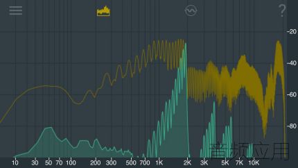

Spectrum RTA 工具
Spectrum RTA 工具用来测试并实时展示输入信号的频响图。它使用一个快速算法来生成频响范围图文。这个分析功能可以用来检测出影响你听音感受的因素。它包括一个信号生成工具,可以生成正弦波、白噪音和粉红噪音。它另外还有一个 peak hold 功能。如果你敲击屏幕,一个光标将会显示出来,让你知道频响信息和音量信息。想要取消这个显示的话,只需要把它拖出屏幕范围即可。
