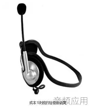

- p( T' B9 l* i* t' E一般来说,普通话筒比较便宜,专业话筒比较贵。但最根本的区别是:普通话筒只要能拾到声音听清楚就OK了,你的CS队友不会在意你的声音低频是否浑厚高频是否甜美,你QQ聊天时用的头戴耳机上的驻极体话筒成本不会超过一块钱,但并不影响你和MM谈人生聊理想。而专业话筒不但要能拾取到声音,而且要拾取的完整、清晰、对音色有很高的要求。所以录音师追求好的话筒和摄影师追求好的相机镜头是一个道理。

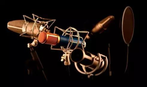

电容话筒:这类话筒的振膜就是电容器的一个电极,当振膜振动,振膜和固定的后极板间的距离跟着变化,就产生了可变电容量,这个可变电容量和话筒本身所带的前置放大器一起产生了信号电压。' E7 |+ x8 G: ?2 [# V  z
( m' ~2 x5 H! w" T3 ^1 h1 i5 H9 v- T
201905141503140474235.jpg / v6 q4 S# J& g/ M
- X9 r8 f9 c+ W* I- X0 t
1 P( X1 C; g! s* R  ~3 A" T' `( Q" n' Z
特点:频率特性好,在音频范围内幅频特性曲线平坦,这一点优于动圈话筒;无方向性;灵敏度高,噪声小,音色柔和;输出信号电平比较大,失真小,瞬态响应性能好,这是动圈话筒所达不到的优点;工作特性不够稳定,低频段灵敏度随着使用时间的增加而下降,寿命比较短,工作时需要直流电源造成使用不方便。$ L2 E  t1 ?* Q& c

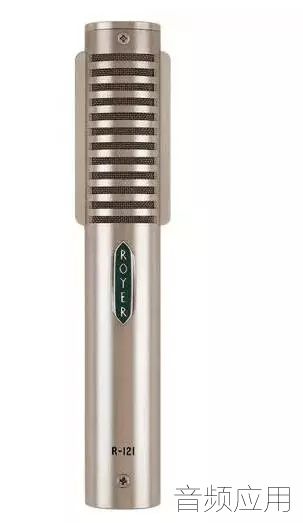

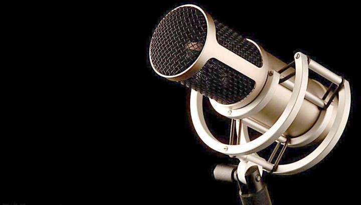

履带话筒(又叫带式话筒)现在非常少见了,有些现场调音师不知道有履带话筒这种东西。( Z0 @! I. \9 W4 k! i
' r& N& G9 j, S* c3 ]6 r/ }
, b& _7 q* [+ H 201905141503150389186.jpg - I1 F) v& ]/ G, G8 X
: n( ^5 q8 ~2 c* K! x" h履带话筒的原理:和动圈话筒比较相似,只是用一根很小的履带作为振膜来产生信号。
( e2 h& c! ?1 J7 f1 E5 w+ v$ }" ~/ V( Y, c7 c( n
履带话筒的特点:声音复古温暖,瞬态响应快速准确。中低频过渡自然但是高频响应不足。履带话筒非常娇贵易坏,绝不能加幻象供电,一加就烧。而且不结实,摔在地上基本就废了,还要注意不能喷口水在上面(歌手表示鸭梨很大)...

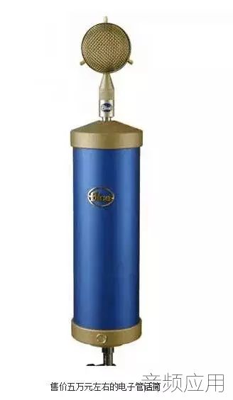

电容话筒分晶体管和电子管两种:晶体管话筒里面用的是晶体管,电子管话筒里面用的是电子管。由于电子管本身的特性,电子管话筒都要配一个电源(买话筒时会附带),使用的时候还要先花几分钟预热到较佳状态,平时还要注意保养,因为电子管是有寿命的。虽然麻烦,但是电子管话筒的音色要比晶体管话筒温暖一些,得到很多歌手和录音师的喜爱。但也有人会觉得不够干净,因人而异,音色本来就是非常主观的。
  y. O6 p8 |) I" K- x& Y) i0 t5 W! ~" M4 v% i0 l
一般来说电子管话筒要贵一些,而且没有太便宜的电子管话筒。所以预算有限的话,与其追求一支刚刚入门的电子管话筒,不如买一支高品质的晶体管话筒。
/ s  w' ?8 z# V- B3 `: ?6 _8 v/ e/ \& S
电容麦克风推荐:舒伯乐H8a,铁三角at2035,Bluebird,

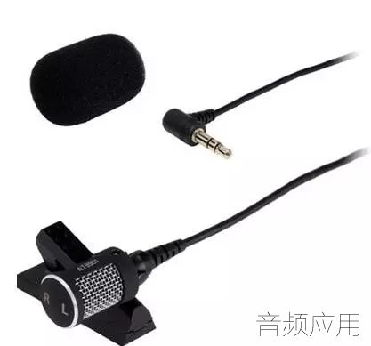

4 X: j5 h( w7 b对于广播或演播室话音记录,可以使用夹领话筒,这种话筒属于驻极体话筒,价格比较实惠,拍摄视频也美观,声音效果相对其他话筒要差一些,跟会议话筒的效果是一样的。
% x, k- W& D/ J( }8 k, p/ V  W" f" n5 x, q4 ?
201905141503190365819.jpg   H1 M7 H+ G8 ^5 g- O* q
2 ?6 _& V4 \) A* i( D话筒推荐:铁三角

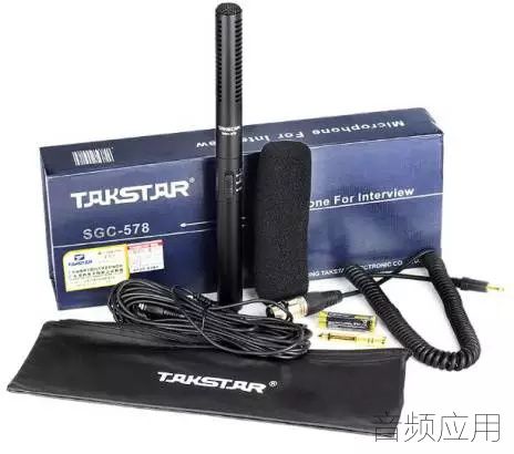

0 Y8 K4 [6 |) L) ?: j8 B7 a室外采访使用:可以使用采访专用话筒,也是驻极体结构,可以超远距离拾音,而屏蔽周围的噪音,但录音效果一般,电视台现场采访节目的效果想必大家都知道。
/ b" }' H& k7 n, c( C, P 201905141503200116559.jpg
8 \, R# z2 A+ q6 Y7 ~. c5 l$ w" g/ i9 s- E# f8 T& K* S
* [4 X% ]1 V$ G话筒推荐:得胜SGC-578
