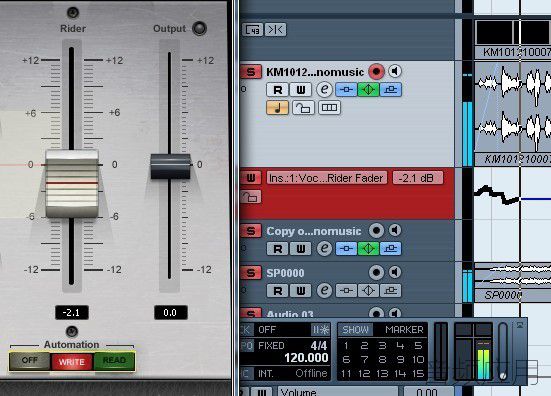

OFF,WIRE READ:三个开关是让宿主软件记录,和读取宿主软件的AUTOMATION的。默认就是关
应用:(宿主CUBASE5)
一.让宿主记录此效果器的AUTOMATION
01.点亮效果器的WIRTE.
02.在音频轨道中打开音量AUTOMATION
轨,插入文件名为:RIDER FADER(推子),激活W键 。OK了如图:
02.这个时候可以在宿主软件里精确修改。然后把效果器READ激活,此时效果器将不在自动了。
它只听宿主软件里的ATUOMATION的曲线。来调节推子。如图:
