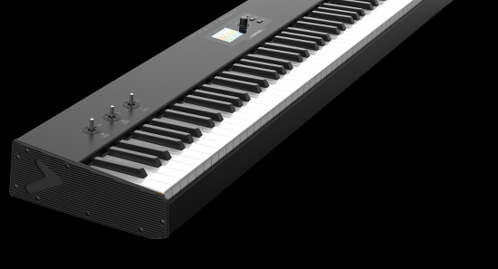

1、I/O设备,题主提到的主要在这里,MIDI键盘中总是一分钱一分货,现在主流产品(价格¥2000)都是无配重/半配重的键盘。要大品牌全配重键盘往往要大¥4000以上,例如Roland A88、Studiologic SL88等。MIDI键盘是不带音源的,对音色没有任何影响。几百块钱的键盘跟几千块的键盘都能做出差不多一样的成品。
StudioLogic SL88产品图,88键全配重,非常占地方

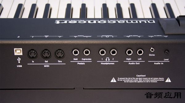

在MIDI键盘中,接入的端口一般有如下:(1)6.5mm音频in/out(2)MIDI口,一般成对出现,一出一入(3)USB时下产品基本都用USB,MIDI由于接口面积较大,不利于缩小设备体积,且数据带宽不如USB个人感觉逐渐被边缘化。

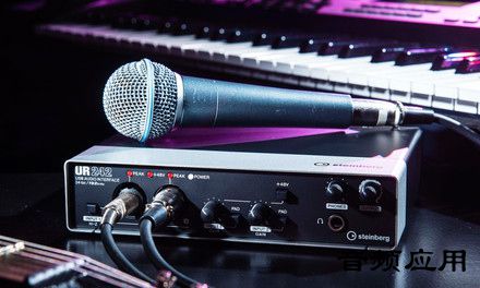

比较完整的某款MIDI键盘背面的接口端子,从左到右:USB,MIDI(I/O/THRU),PEDAL (6.5mm音频口,接控制踏板),Headphone(6.5mm音频口,接监听),Audio Out(6.5mm音频口,左右声道主输出),Stereo(3.5mm音频口,接耳机),Level(音量控制)。2、声卡:必须是带MIDI、音频(卡农口或6.5mm)输入、输出端子的才能叫做专业的制作声卡(主板集成只给3个3.5mm音频口的就算了吧)。一般认为,外置声卡具备更低的数据延迟和更好的音色效果。入门的产品可从Steinberg UR系列、ICON cube系列考虑。
典型的新款外接声卡(Steinberg UR242)造型,两个卡农口,右侧一个6.5mm音频输出连监听,背面还有USB口连接MIDI乐器,MIDI接口已经基本不用。

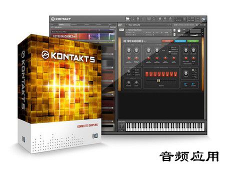

3、音源:分为软件音源和硬件音源,软件音源就是一堆安装在硬盘里的波形表,当输入设备触发后,通过电脑的运算能力读取波表发出对应声音。比较资历深厚的软音源包括Kontakt(康泰克)、Sample Tank等。软音源的好处是音色丰富、升级方便,缺点是吃CPU和输出延迟,旧式设备中软音源的延迟可达1秒以上,令人难以忍受。现在由于电脑运算水平提高和有ASIO技术,延迟大幅减少至十几毫秒,软音源已被广泛使用。
业内常用的 Kontakt 5

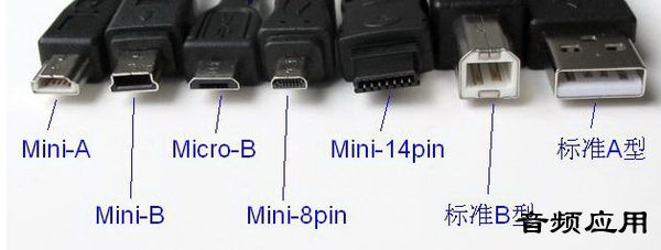

(1)音频线左:卡农口(或叫孔母口),右:6.5mm音频口。3.5mm音频口很常见,看看你手机的耳机口就是了(2)USB线
一般的电子乐器使用标准B型USB接口
