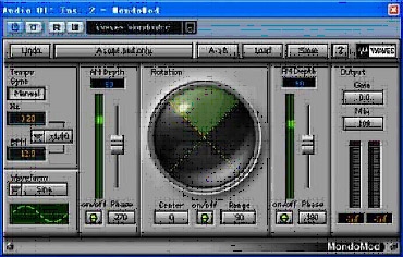

Weird guitar被安排在了副歌、开头和副歌之前(build up)的一些部分。它扮演的连奏吉他的部分能使整个混缩听起来特别一些。
我们将Weird  Guitar发送到了和MechanicalLoop同样的编组音轨中,那里有Mondomod(图1)和Q10(图2)。
(图1)(图2)
Weird Guitar在混缩中没有确定的位置,它会像mechanical loop一样左右来回浮动。自动声像效果能使这个乐器运动起来而不会呆在一个位置。总的来说,对于个别乐器让它们在立体声声场中游荡是个不错的选择,特别是那些对律动感没有支配地位的乐器。Waves Mondomod对这很管用。

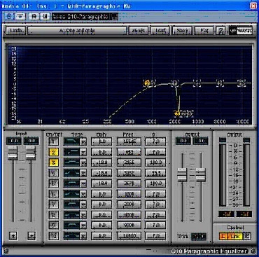

Chorus部分人声
我们在人声轨上放了一个Q10(图4),对它做一些调整可以使人声融合于高密度的编配之中。所有853Hz以下的频率都被滤掉了。这能制作出类似电话声的效果,但是不完全相同,因为我们保留了所有的高频。这种极端的滤波能让人声听起来更像是一个辅助的效果而不是混缩中的主要元素。
在高通滤波之后,我们发现一个恼人的声音出现在2000Hz左右的位置。一个雕刻式的18dB的衰减被放到的2165Hz的位置。我们使用了100的Q值,这能有效地去除那个特定频点的声音。

用在“chorus部分人声”上的Q10(图6)被照搬到了verse上,以得到同样的类似电话声音的效果。

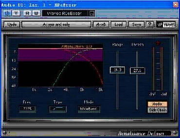

在verse部分我们又放置了一个消齿音器(Renaissance De-esser)(图8)来进一步消除齿音。
就像前些章节中所提到的那样,宽频段(wideband)意味着只要有S声出现,整个频谱的音量就会减少9dB。我们需要一个-27.6dB的阈值(threshold)来得到这么多音量的压缩。在面板底部左端的频率部分被设置成了7252Hz。这意味着De-esser对任何超过7.2kHz的S音都会起作用。

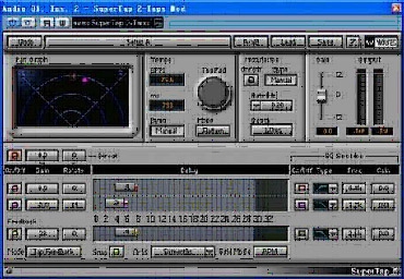

最后这两个人声音轨都被发送到了拥有Waves Super Tap 2-Tap(图9)

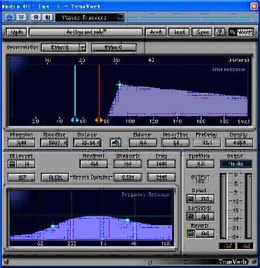

和Waves Trueverb(图10)的效果器总线轨(FX Buss)中。

这个混合效果被送到同主唱人声相同的SuperTap(图12)延时器中以获得拖长的声音和更多的延音。它能将效果音与音乐更好地结合在一起。每当效果音播放的时候,延时能创造更多的萦绕的效果。

Waves Trueverb(图14)
Waves Trueverb是为混缩中多个音轨而设计的。人声和Big Synth都共享了同样的混响,因为它们都要占据同样的混缩空间。它的设置非常普通。
Waves SuperTap 2-Tap Delay(图15)
同样的,一个普通的延时被设计为处理混缩中的多个音轨。它在一左一右有两个延时信号。声像没有被分的很开。这能允许多数的立体声宽度被我们先前制作的鼓和贝司所塑造。我们不希望将所有的东西都放在相同的位置,那只会在最后创造出更多的单声道的声音。
