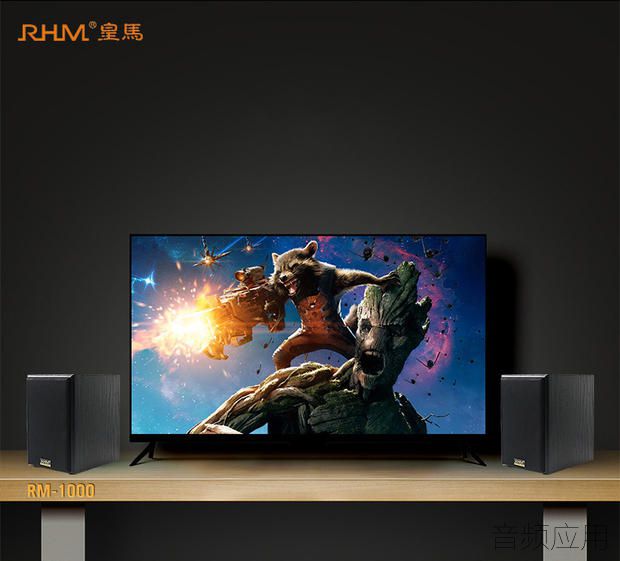

无论是较低或者较高的摆位,音箱都要调节高度角度,调整到正对听者耳朵才有最好效果。如果桌面比较矮,又没有额外器材或者配件辅助,可以将音箱稍微倾斜向上摆放,使音箱对着听者,由于耳朵不是直接接收声波,所以这样做的效果不是最理想的。最好的做法是用支架将音箱架高至与耳朵持平的位置,再细致些,使高音单元与耳朵持平,是最理想的摆位。如果音箱本身已经高于人耳了,相应地就要将音箱倾斜向下摆放,使其对准人耳。
角度是关键:60°等边三角形好易记
桌面音箱要内倾摆放,即把音箱稍微扭向中间,对着听者。因为如果两个音箱平行摆放,由于听者多数坐得比较近,音箱直出的声波就到了背后,听者听到的只是一些偏离的声音,假如后面再有一面墙反射的话,声音会变得更混乱。具体音箱要怎样内倾摆放呢?其实很简单,使两个音箱与听者形成一个等边三角形即可。有时候由于空间所限,不能实现两个音箱与听者形成一个等边三角形,也没有太大关系,将音箱左右对称地内测倾斜对准人耳,使音箱有准确的结像同声音定位,音场也同样既靓又准。
距离有限制:离人1-2米,周边要留位
音箱太近,容易产生相位问题,尤其是多喇叭单元的音箱,最佳听位就被抛在背后;反之,太远了又存在音量衰减的问题,最好是音箱距离听者1-2米。另外,音箱后面也要留有空间,一般来说预留的空间越多越好。如果因条件所限必须要贴墙摆放的话,建议用吸音绵之类的配件来减少低音反射声的影响,也可以用窗帘阻隔。有些音箱有EQ调校功能,让用户贴墙摆放的时候可以减少低频输出,就受摆位的影响会少一些。当然,也可以选购反射孔前置的款式。
根据不同环境作特殊处理:横摆、倒转、加吸音、落脚加高
实际上音箱的摆放环境五花八门,要灵活应变。比如,如果计算机屏幕很大,音箱再摆两边的话就显得太占位置了,这时候可以将音箱横摆在屏幕前面,然后倾斜向上对着自己;再者,桌面普遍都是声音容易反射的硬介质,会影响音质,这时候就可以加块垫稍微吸音,等等。
