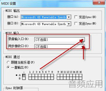

  如果计算机没有录音设备,可能会提示MIDI输入错误,取消错误的方法为:
  一、设置-MIDI设置-MIDI输入-“录音输入口/同步接收口”-选择[不选择]后点确定;
