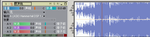

扒带需要那些软件呢?只需要sonar和任意一个音频处理软件就足以了。我们要做的就是打开sonar,新建一个音频轨导入你需要扒的曲子,命名为“原声轨”。(什么?你不知道sonar可以导入音频?!◎#¥%¥#……)等待载入结束,你将看到一条音频块:

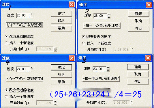

建立好所有midi轨后,我们还要建立与原声轨相应的速度,调式和音色。首先来确定歌曲速度。我们必须将速度精确到xx.xx才能保证midi和音频混合在一起。如何进行如此精确的速度测量呢?光靠耳朵是不行的,我们需要借助sonar自带的速度测量工具:速度测量窗口(注意某些音乐软件具有所谓“自动寻速功能”一般都不准,不要使用):
打开窗口后,大家可以看到“按节拍点击此按钮”按钮。顾名思义,就是让你在播放音乐时像为歌曲打拍子一样一拍一次地按按钮。这样在按钮上方的速度栏里就能显示出当前歌曲的速度。但是如果真的一拍一按地测量速度,你会发现测量出来的速度像股市的数字那样不稳定,根本无法确定哪个是真实速度。这是因为人无法非常精确地打拍子。这一拍快几毫秒,下一拍或许又会慢几毫秒。如何解决这个问题,可以说是这篇文章里最精华的部分。我们要吸取物理试验学里的“多次测量取平均值”和“放大试验测量值”这两个方法来减小误差:
打开sonar里的速度窗,随着音乐的节奏速度点击“按节拍点击此按钮”按钮,但并非每一拍点击一次,而是每4拍或8拍点击一下。因为几毫秒对于一拍来讲可比,但对于4拍或8拍来讲就近似于没有了。还有不要用鼠标点按钮,要用空格键按。因为手按鼠标键比按空格键要使用更大的力,延迟会大一些。于是边按按钮边听曲子。如果你不是超人,速度大概会有1--4左右的浮动。没关系,记录n次测量值,然后取这些值的平均值。这个值就是这首歌的速度,如图:
好,现在我们就知道这首歌的速度是25…………读者:“开什么玩笑呀,什么歌能慢到25拍每分钟啊!!”别忙,刚才我不是说“每4拍或8拍点击一下按钮”吗,所以我们需要将测得的速度乘4或乘8。25*4=100。实际速度是100拍每分钟。这就是所谓“放大试验测量值”。在速度栏输入100,你会发现midi轨和音频完全对其了。

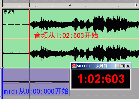

终于调好了速度,让咱们听听效果。我们先来制作一小节鼓。打开鼓轨的钢琴卷轴窗口,利用你的midi输入设备(鼠标,键盘)进行录入,《赤裸裸》的鼓节奏是很标准的形式。相信大家都能轻易制作出来。播放一下,你会发现音频轨和midi轨一起播放,声音也会混合在一起。 “嘟兹嗒兹 兹嘟嗒” 和原声混合在一起,真够带劲的!咦?和原声错拍了。节奏也完全乱了。这是因为在cd工业中,几乎所有的录音师都会在歌曲前面加入1-2秒的空白。但sonar默认midi轨必须从00:000开始播放。所以midi和音频块会差出一段时间。使用sonar的放大镜工具放大波形图会发现《赤裸裸》的开头有1:02:603的静音。如图:
由此可见,原声比midi差1拍多,我们需要将音频放大到足够大,使用剪切工具将第一拍前面的空白删掉然后把音频块拖到00:0000秒。如图:

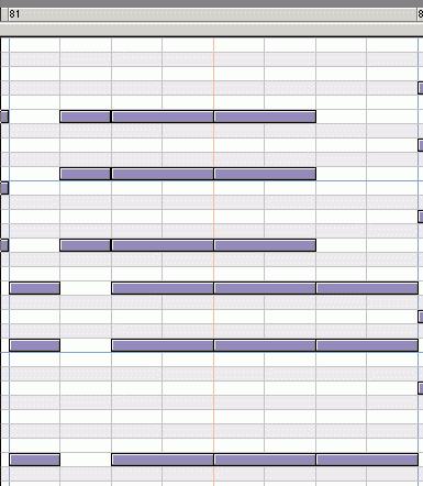

如果你制作的是古典吉他,恭喜你!那和制作常规乐器一样。但如果你制作的是民谣吉它,光是扫弦就能把你逼疯!无论是键盘还是鼠标。都不能一次做出令人信服的扫弦效果。做不出怎么办?那就不要做!用其他办法依然能做出像样的节奏吉它!即使使用了琵音效果插件。在5线谱窗口也会出现如此恐怖的现象:
我们就拿最简单的节奏吉他来说:
虽然该MIDI中存在上下扫弦,但我把忽略,取而代之的是4,5,6弦和1,2,3弦的交替出现。只要用的纯熟就可以模拟出上下扫弦的效果,而不用把音符一个一个错开!如下图。
